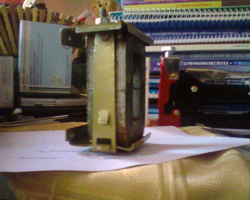

(#) bancsi15 hozzászólása Nov 23, 2008 /
A képen látható tekercsek nélküli trafóból szeretnék készíteni egy 230V~/12V~ 30W-os trafót. Segítene valaki kiszámolni, hogy milyen vezetékből hány menet kell tekercsenként? A vasmag keresztmetszet: 6.4 cm2.
Köszi
(#) Ferkógyerek válasza bancsi15 hozzászólására (») Nov 23, 2008 /
Sajnos ez a vasmag 50Hz-en nem elég nagy a 30VA-hez. A 6,4 cm2 csak ~20VA-hez elegendő. Neked legalább egy 8 cm2-es keresztmetszetű vasmag kellene.
(#) sprofan válasza bancsi15 hozzászólására (») Nov 23, 2008 /
Hopp, nem, tévedtem. elszámoltam magam... Szóval Ferkógyereknek igaza van :yes:
(#) bancsi15 válasza sprofan hozzászólására (») Nov 23, 2008 /
Akkor 20VA-re is jó lesz. Erre esetleg tudtok segíteni, hogy melyik tekrcsre milyen drót kell, és hány menet?

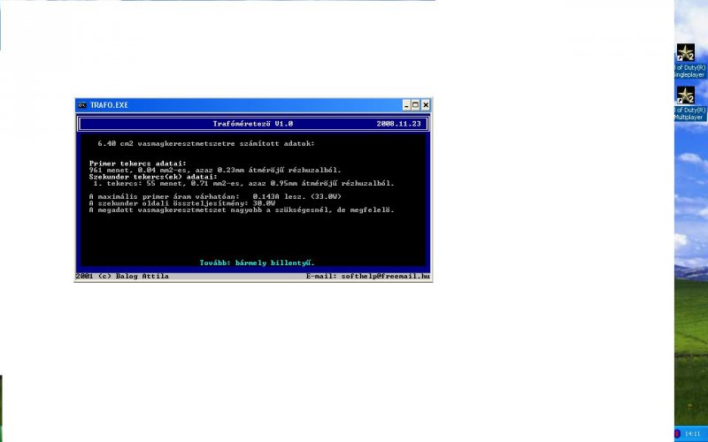

Én is kipróbáltam, de nekem ez jött ki, ami a képen van. Így is jó?

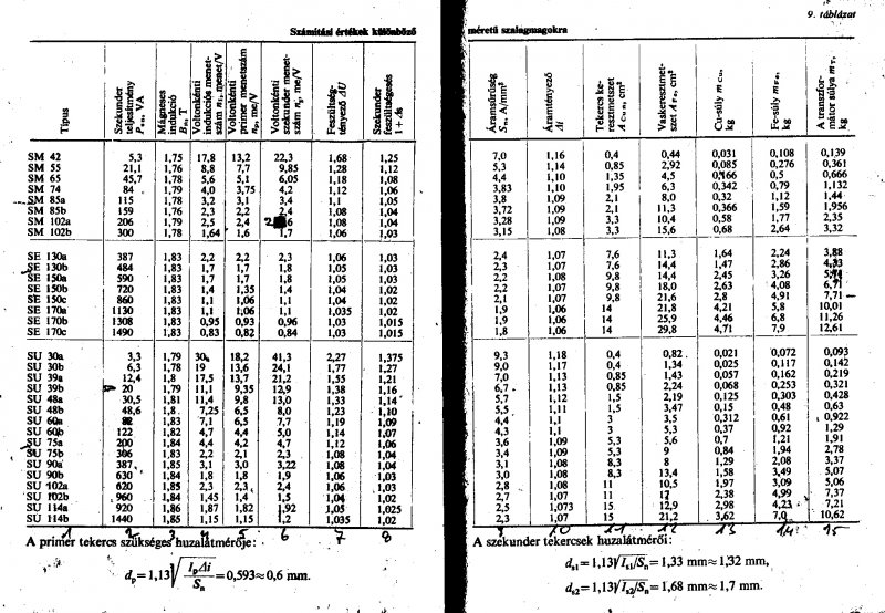

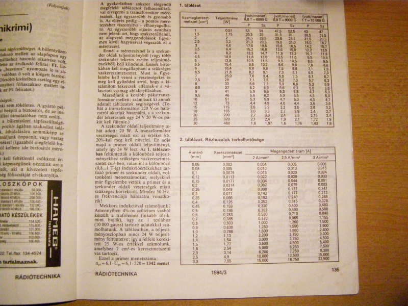

(#) Ferkógyerek válasza lapose hozzászólására (») Nov 23, 2008 /
Én egy a Rádiótechnikában megjelent táblázatot szoktam használni ha trafót tekerek (lásd melléklet).
De mivel nem vettem figyelembe hogy a kérdéses mag hipersil, csak sima szilícium magra adtam meg az értékeket. Így valószínű Köbzoli adatai a helyesek (nem számoltam utána).
A konkrét képletek megtalálhatóak ezen topic 5. oldalán Gigant hozzászólásában.
(#) lapose válasza Ferkógyerek hozzászólására (») Nov 23, 2008 /
Akkor jól sejtettem, hogy innen jön a hiba, ez a közelítő teljesítményszámítás csak EI és M magra igaz!

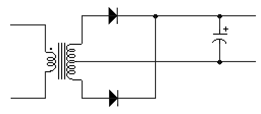

Segítségeteket kérném! Van egy 150VA -es toroid transzformátorom. A kialakítása olyan, hogy 3 kivezetése van. A szekunder tekercs közép kivezetéses. A közép kivezetéshez képest a két másik kivezetésen 28VAC van. A kérdésem az lenne, hogy mit kell tennem, ha csak 1x28VAC -ra van szükségem? Csak használjam az 1iket? Akkor nem csökken a teljesítménye a trafónak?
(#) lapose válasza bladika hozzászólására (») Dec 5, 2008 /
Ha nem bontható a középkivezetés, csak egy tekercset tudsz használni!
Ha bontható, párhuzamosan lehet kötni őket!
Ha nem bontható, de egyenfeszültségre van szükséged, két egyutas egyenirányítással ki tudod használni a teljes trafóteljesítményedet!
(#) bladika válasza lapose hozzászólására (») Dec 5, 2008 /
Hát ez kell nekem!!!! Örök hála! Igen DC kell! Konkrétan 35VDC szóval még le is kéne tekernem belőle! De mennyit? Valami kbt nem lehet erről tudni?
