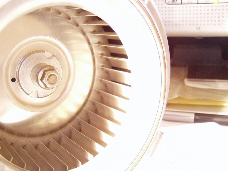

Na én már be is szereztem egy "szélgenerátort". Ez tuti szélgenerátor, úgy generálja a szelet hogy lefújja az ember haját is. Mellékelek egy képet is! A makett teszteléshez tökéletes.

Egyébként más lapát állásokkal és lefedett tetővel, kinyitott túlsú oldallal, teljesen hasonlít a tervezett és a belinkelt szélkerékhez! Ez középen szív, de ez nem szabad, hogy megtévesszen, ez egy más működési beállítás. De ezt neked nem kell magyaráznom!
