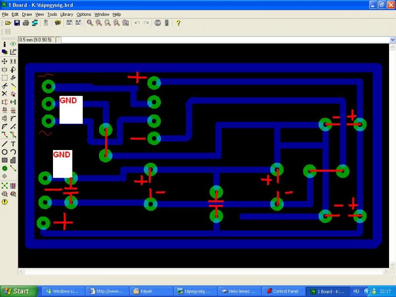

(#) Gyurix hozzászólása Nov 28, 2008 /
Sziasztok! elkészítettem a nyákot a tápegységhez megnéznétek, hogy jó lett-e? Szerintem jó lett bár a kivezetésnél a GND a föld lehetett volna középen.
(#) kaqkk válasza ZPKing hozzászólására (») Nov 29, 2008 /
Miaz hogy működőképes ? első tápegységnek tökéletes!
(#) kaqkk válasza Gyurix hozzászólására (») Nov 29, 2008 /
Jó a terved de sokkal egyszerűbb is lehetne .
(#) Gyurix válasza kaqkk hozzászólására (») Nov 29, 2008 /
ok kössz, hogy megnéztétek
De nemértem miért variáltad meg ennyire 1 átkötés nélkül
megtervezhető !
(#) Gyurix hozzászólása Nov 29, 2008 /
nem tudom ez jött meg csak 100x52-es nyákom volt rá.
a fólia kondenzátoroknak nincs polarítása mindegy , hogy teszem be?és anyákot felfuttassam ónnal?
ja és az nem baj, hogy a graetz teste és a kondi teste összeér?
(#) proli007 válasza Gyurix hozzászólására (») Nov 29, 2008 /
Fólia kondinál itt mindegy. Egyébként a csíkkal jelölt felét (ha van rajta) érdemes a GND-re, vagy a kevésbé érzékeny (kis impedanciás) pontra kötni. Mert ez a kondi tekercselésének (rétegének) külső fele.
De az elkó, ne érjen hozzá az egyenirányítóhoz, mert az fűteni fog!
üdv! proli007
és befuttassam a nyákot ónnal?
Befuttathatod, de érdemesebb lett volna, széles és rövid vezetősávokkal dolgozni. A maratónak is kevesebb dolga lett volna.
(Régen, ilyenkor a "kihagyásos" technikát használtuk. Azaz beragasztottuk széles szigetelő szalaggal, és csak ott vágtunk ki vékony csíkot a szikével, ahol kellett a "szakadás")
