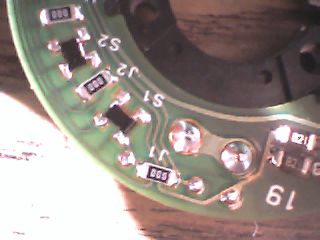

Remélem tudsz segíteni, mert nekem nem nagyon megy. Tudom a képek nem a legjobbak, de ha valami nem látszik nyugodtan írj. A videofej motornak 6 kivezetése van, amelyik a 01-es annak 8. A 03-asnak is 8.
Szia C27!

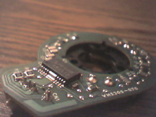

Hmmm. A video-motor képeit nézegetve úgy látom, csak 4 kivezetés van használva, kettő az be sincs forrasztva. Az a baj, hogy olyan életlenek a képek, hogy nem lehet bizton állítani azt sem, hogy pl.: nyákoldalról a bal 1. csati lába az valószinüen GND lesz-e. Nem tudom leolvasni az IC nevét sem, abból is fontos infókat lehetne megtudni. Azt nézd meg. hogy az jelzett láb az valóban az IC hütőbordához van-e kötve, ha igen, az lesz a GND! Azt is nézd meg, hogy valóban csak 4 lábat használ-e a csatlakozáshoz, vagyis csak ennyi van bekötve. (Szokányos bekötése a csatinak: 1. GND, 2. 100K Ohm-on a Vcc-re, 3. Vcc. De ez nem biztos! A Vcc-t kell megtalálni hogy az melyik lábra van kivezetve, onnan már könnyű kitalálni hogyan működik. Szia.

Hogyhogy nem tudod mi az a a GND? (Ground) Föld! Igy sajna nagyon nehéz lesz megoldani, mert nincs viszonyítási alapunk a dolgokhoz. A bal 1. láb az a z IC-nek a földpontjára, a hütőfelület forrponjára van-e kötve? ( Az IC középső részén látsz nagy forrasztott lemzkét, hát ő az), Ez a kérdés most, és ha ez igaz egy láb, (a tápfesz minusz vége) már meg lehetne... Szia.
Felülről a jobb szélső a GND. Te az alját nézted akkor bocsi igen bal szélső a GND. Akkor ez megvan.

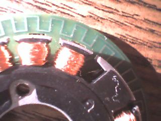

A hall elem az micsoda? Sanjos még nem vagyok nagyon jártas. A 3. láb egy fura dologba megy: egy kis tekercshez megy valami érzékelő lehet talán a hall elem lenne? A 6. láb is oda megy csak a másik kivezetésébe. A 4 láb fura alkba halad a motortekercsek körül bebe-bebe futva különböző kis nem tudom mikbe és a motor tekercsébe is megy. Az 5 láb szintén hasonlóan a 4.-hez. A 6.-at mint mondtam abba a fura érzékelőszerűségbe megy a 3.-kel egyött.
Szia C27!
Hát nehéz dolgunk van továbbra is... A 4. és a 6. csatlakozó lábakat kizárhatjuk, mert az egy impuzusadó tekercs, itt nem használjuk. Azt mondod, a 2. láb bele megy az IC-be, csak úgy. A 3. és az 5. láb az pedig gyanus, mert mindenféle "valamik"-hez kapcsolódik, úgy van bekötve az IC-hez. Az a helyzet, hogy igy nem jutunk előbbre, kell az IC adatlapja. Az IC neve alapján a neten rákeresel, és ha megvan, akkor abból kell a + tápfesz bemeneti pontját megtalálni. Szia.
Helló. Hát sajnos az ic nevéről semmit sem tudok a számát beírtam, de semmit sem talált. Na még nézegettem kicsit és összefoglalom:

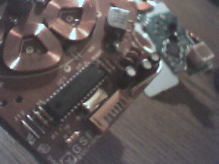

Akkor a bal 1. láb a - A 2. láb csak úgy bele az ic-be egyenesen. A 3. láb a csatolt képen lévő dolgokba megy és ezek a tekercsekhez is mennek körbefutva a tekercseket alulról. A 4. láb fura alakban halad a tekercs kürül ahoz is csinálok egy képet. Az 5. láb az impulzusadó tekercsbe megy és a 4.-hez hasonlóan a tekercs körüli fura alak másik vége is. Az 6. láb kijön az impulzusadó tekercsből.
Ez a vezérlő IC szinte ugyanaz, mint az én videómotoromon lévő, de nincs annyi lába. Bővebben: Kép A képen a csati az IC-től jobbra fel található, melyen a legalsó lábat nem használom, a második (amelyik jobbra el van hajlítva) a tápfesz, harmadik a test, negyedik a szervo bemenet (100kOhm-mal tápfeszre kell kötni). Nálam vannak pufferkondik a panelen, ebből tudtam fórumos segítséggel kikövetkeztetni, hogy melyek a tápágak. A többi lábat pedig kisípoltattam, hogy merre mennek, és csak az egyik volt olyan, ami csak az IC-be vezetett, tehát elég nagy volt a valószínűsége, hogy az a szervó. --- Készítettem egy tűrhető minőségű videót az órámról. Látszik, hogy a bekapcsolás után eltelik jó pár másodperc, mire előjön a kijelzés. Az az érdekes, hogy minél hosszabb ideig van készenlétben az óra, bekapcsoláskor annál hamarabb jön elő a kijelzés. Ha pl kikapcsolom, és épphogy megvárom, hogy leálljon a motor, akkor újból bekapcsolva nem lesz kijelzés. Meg néha van olyan, hogy a távirányítón a 2-es számú gombot nyomom (erre állítottam a dátum ki/bekapcsolást), akkor a pontokat is megjeleníti (5-ös gomb), de van olyan is, hogy előreállítja 1 perccel az időt (ez egyébként a 8-as gomb lenne). Nem panaszkodásból írtam, hanem csak mint érdekességet. Hátha egyszer másnak is ilyet fog művelni az órája, és akkor nem fog meglepődni, hogy ez meg micsoda, vagy mégjobb, rájön mi okozza.

Látom Krisz03 is bekapcsolódott szerencsénkre a probléma megpldásához. A következő kapcsolást lehet megvalósítani: 1. láb (balról/nyákpldal), az legyen a minusz tápfesz.(Ezt már tudjuk). 2. lábról egy 100K Ohm-ot a 3. lábra kötsz. 3. láb a potitiv tápfeszre mehet. Elsőre 6-8V DC-t, (egyenáramot), kapcsolhatsz rá. Ha igy elindult, folyamatosan adhatod a feszt 12-15V-ig a motorra. Szia.
Újra végigolvastam a párbeszédeteket, megnéztem a fényképeket, és én is arra jutottam (főként az én hasonló motorvezérlő IC-mből kiindulva), hogy 1-es láb test (IC hűtőfelületére van kötve), 2-es láb szervó (közvetlen, és csak az IC-be megy), amire az ellenállás kell, és 3-as tápfesz (úgy vettem ki az írásokból, hogy ez a Hall-okhoz is vezet, tehát itt kapnak azok is tápot.

Azokhoz a másik motorokhoz én sajna nem értek, így ebben nem tudok segíteni. Janocsi talán jártasabb ezen a téren. Ne tudd meg, hogy én is mennyi motorral kísérleteztem. Az még csak a történet egyik fele, hogy forgásra bírod a motort. A java még hátra van. Meg kell állapítani, hogy a fejben lévő tekercs kivezetések hova tartoznak, miként kell őket összekötni, hogy át tudd vinni az energiát az állórészről a forgóra. Na ez az ami nekem nem jött össze, pedig vagy 3-4 videófejet kipróbáltam. A vége az lett, hogy a videómotor tengelyére készítettem egy csévetestet, és magam tekertem rá rézhuzalt.
