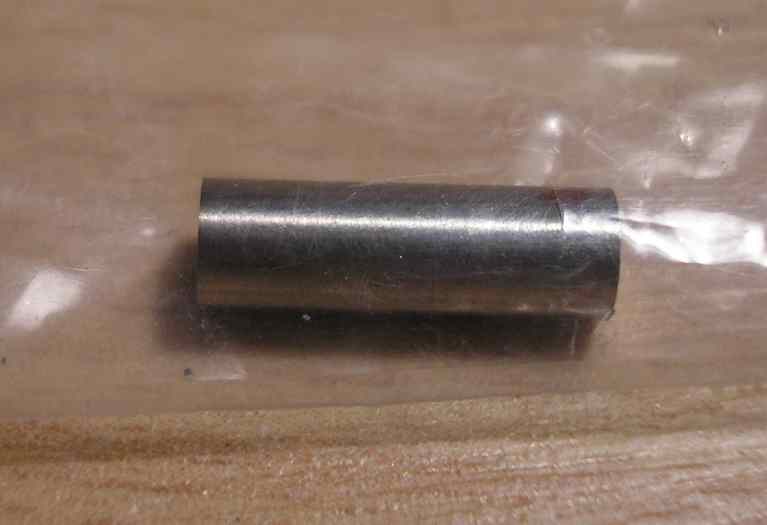

Megjött az egyik kis Neodímium mágnesem, csak 250Ft áron! Várom a többit is, hisz azokban már vannak jóval nagyobbak is. Melyik "drót" tört el, a rugó? Ha a rugó, akkor az hol tört? Egy kép a mágnesről. Elírtam a nevét, bocs.

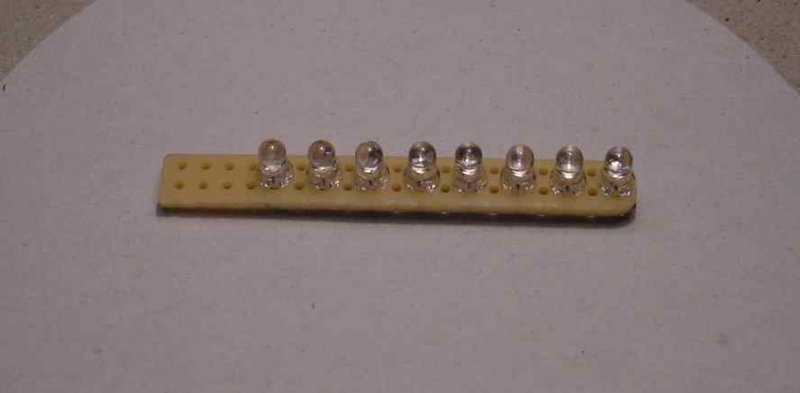

A kijelzőt én igy csináltam hagyományos 3mm tisztafényű vörös LED-ekből. Ha lenne SMD LED-em, akkor teljesen egymás mellé forrasztanám őket. Szia.

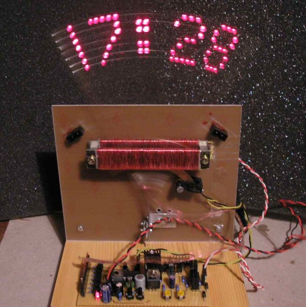

Folytattam a továbbépítést, de nem akar összejönni a kijelzés. Ez egy 10.240MHz-es kvarcal működő PIC16F84A. (40Hz-en rezeg a kar). Néhány kép róla:
Szia Zoly15!
Azt mondtad, megnézed mit lehet tenni ezzel a "lassú" magicw31.asm-el. Az a helyzet, hogy mostmár kellene vele foglalkozni, mert a "lényeg" elkészült hozzá. Igazából a kvarc frekijét, (32768Hz), kellene 4x-esre szorozni, az előosztót meg 32-ről 128 állítani. Ha ezt meg tudnád valahogy oldani, (oldatni), akkor visszatérnénk erre a verzióra. Itt ugyanis minden rendben menne, ha nem néhány Hz lengéssel működne. Szia.

Jó lesz Zoly, ha megoldódna ez a kis programátalakítás. Ha felmerülne valami gond a programmal, azt jelezd majd. Köszi előre is. Időközben ezzel az újabb mágnessel, (winchester), az eredeti Wand_Clock-om is sokkal jobb lett. Akkora a kitérés, hogy mindenből vissza kellett vennem. Egy kép és egy ici-pici MOV róla.
Szia Pittyu!
Ez a Magicw31.asm PIC16F84-re van megírva. Ha valakinek majd lesz hozzá kedve a már átalakított programot átültethetné PIC16F628-ra. Természetesen csakis akkor, ha már működik rendesen. Pittyu! Igen kell a PIC minden kimenetére tenned egy-egy 10K Ohm-ot, amelyet egy-egy tranzisztor bázisára kötsz. A kollektorok plusz puffertápon vannak, az emitterek pedig egy-egy 100 Ohm-on és LED-en keresztül a GND-re vannak kötve. A többi áramköri rész, az változatlan egyelőre. Szia.

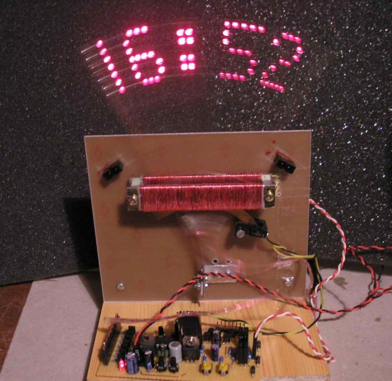

Nagyon jól csinálod, mindjárt megpróbálom beégetni a xx131072-es verziót. Közben csináltam már megint egy kis videót, és egy kép is megy. Az .AVI-t nézzétek már meg , megy-e?

A kép viszont magáért beszél.. Lehet hogy a végén nekem is megtetszik? Lehet hogy a következő Projektem ez lesz? Mennyire vibrál? Ami most itt van a sárgaréz lemezzel annyira vibrál hogy nézhetetlen... Ha nem nyitom Ezt a topicot akkor Nem szívtál volna vele ennyit.. Jó ötlet volt hogy megnyitottam? üdv

Az AVI sajna csak BSplayer-el megy onnan, és itt nyilik meg a lejátszóm! Azon majd dolgozom még egy kicsit. Villog rendesen, mert kb 8-10Hz-en ketyeg most a nyáklemezes kar. Még nem igazán tökéletes, de megy . - Bbatka! Most akkor melyik HEX legyen beégetve? Azt mondod, kell talán egy áramkör majd a PIC külső oszcillátorának a 4*-ezésnek? Akkor viszont most csak a kontrollt égessem be, ami a xx32768-as? Sziasztok.
