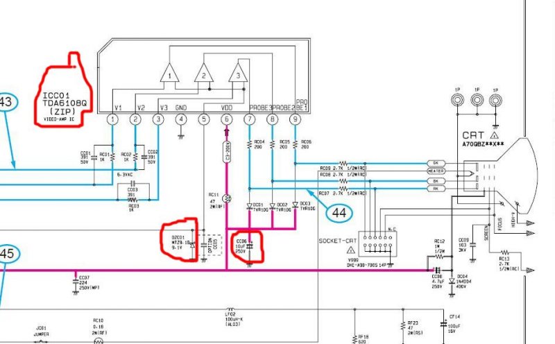

Ha lenne kapcs. rajzod hozzá,akkor meg tudnánk nézni,hogy van-e ilyen benne és mutatnám hogy melyik az. Nem akarlak elszomorítani,de lehet fáradt is a képcsöved. Ilyenkor én fogtam mindig egy másik ugyanilyen foglaltos képcsövet és átraktam mindent arra próbára.
Van rajzom, csak nem engedi ide feltölteni (túl nagy a .pdf fájl).
Feltettem egy tárhelyre, onnan le tudod szedni (remélem ):Kapcs. rajz Link 10 letöltés után törlődik!
Drukkolok neked.Bekarikáztam.(de olyan funkciójú tranyót nem látok)
Régebben én is belefutottam,egy két hasonló hibába, felemás eredménnyel! Volt egy olyan sorozat TV amiben gyengék voltak a 200V kondijai! A képcső nyakán lévő panelen szokott lenni 1-2db 4.7-10µF 250V-os kondi, érdemes kicserélni őket! Cserélni kell a C226-ot 10µF-ot. Ellenőrizni kell DZ206-ot és DZ205-öt! És sajnos volt olyan eset is amikor a képcső miatt tiltott le mindig a TV!
Igen, a cső nyakán van 2 elkó.
Ezeket is lecserélem majd. + a többit is megnézem, amit írtál. Kösz neked is.
