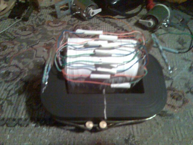

„kocos írta:
Van itt egy kimenőtrafó, a héten tekertem. Arra tudna valaki valami tanácsot adni, hogy kössem össez a primereket, a minél jobb szimmetria végett?
Kösd össze így:
Szintén a héten tekeredett.
Érdekessége, hogy teljesen bontott UTP-ből tekertem (CAT5-ből).
Ez számos előnnyel jár. Nem kell vezeték után kajtatni, puszta kézzel roppant egyforma trafók tekerhetők, nem kell rétegszigetelés, jól lehet bifilárisan is tekerni (kézzel), a vezeték végig rugalmasan felfügesztett (az érszigetelésben), nagyon jó hangú a trafó.
Hátránny, hogy csak kis belső ellenállású csőhöz (6C41 felett) lehet így trafót tekerni (ahhoz fér rá a csévére és csak SU 75 B feletti vason), valamint az UTP bontása nem mindig egyszerű, de némi leleménnyel megoldható.
