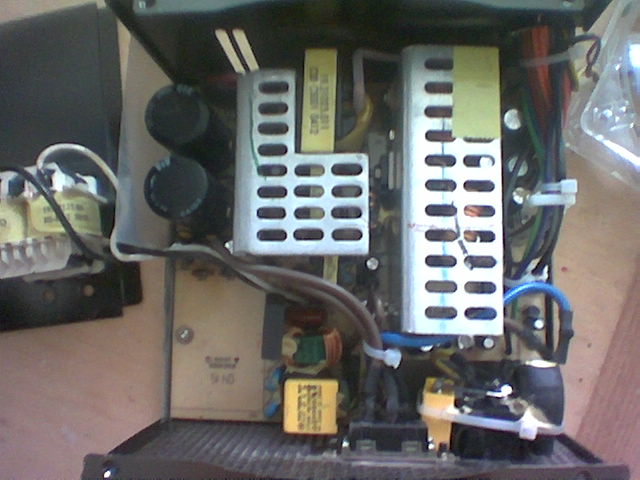

(#) isamisa válasza tatabike hozzászólására (») Júl 12, 2006 /
A hétvégén elutaztam nyaralni, kikapcsoltam a gépet, áramtalanítottam az elosztó fökapcsolójával, de nem huztam ki a konektorbol. Mikor hazajöttem nem indult a gépep. Szétszedtem és a táp nem indul, Amikor bekapcsolom csak egy sipoló hangot ad ki, ami elhalkul ha kikapcsolom... Jó kis Sirtech táp volt 360Wattos 12centis ventivel sajna a gari már lejárt ( vagy legalábbis a papir már ugysincs meg, simán volt már egy éve amikor vettem...)
Mi sipolhat benne? a Tranyók, vagy mik? Elég bonyolult táp igy ránézésre és elég sok tekercs van benne...
Valakinek valami ötlete mit kéne vele csinálnom? Nem...nemm....nem akarom kidobni 12eFt volt.
Ha elvinném valami boltba szerintetek tudnának vele valamit csinálni?
Isa Képek:
(#) G-Lex válasza isamisa hozzászólására (») Júl 12, 2006 / 1
El kell, hogy keserítselek, de szerintem nem fogsz tudni sokmindent kezdeni vele... Ezek a gyári tápok elég bonyolult jószágok és az alkatrészeket sem egyszerű pótolni. soxor még a típus számuk is ismeretlen. A sipolást szerintem az egyik trafó/tekercs csinálja. lehet, hogy valahol rövidzárlat van. Rövidzár akár kondiktól is lehet... ezeket még egyszerű cserélni. de ha valamelyik tranyód szállt el akkor az már neccess...
(#) bensfregen válasza isamisa hozzászólására (») Júl 12, 2006 / 1
Eddigi tudományomat latba vetve: Ilyenkor a tekercs szokot síplni mivelhogy túl van terhele a vezérlés ezért leesik a trafó frekvenciűja a hallható hang (sípolás) tartományába. Az ilyen problémát túlterhelés (természetesen sok ezer más dolog is) szokta okozni. Pölö : megdöglött benne egy fet és az túlterheli az egészet (vagy egy ellenállás). Vagy pölö a vezérlő ic egyik szabályzóköre döglendett meg.
Ha kondi lenne dögrováson és áteresztene akkor szerintem puposodna illetve robbanna is kellene. Bár ezt a nálam okosabbak majd megmondják.
