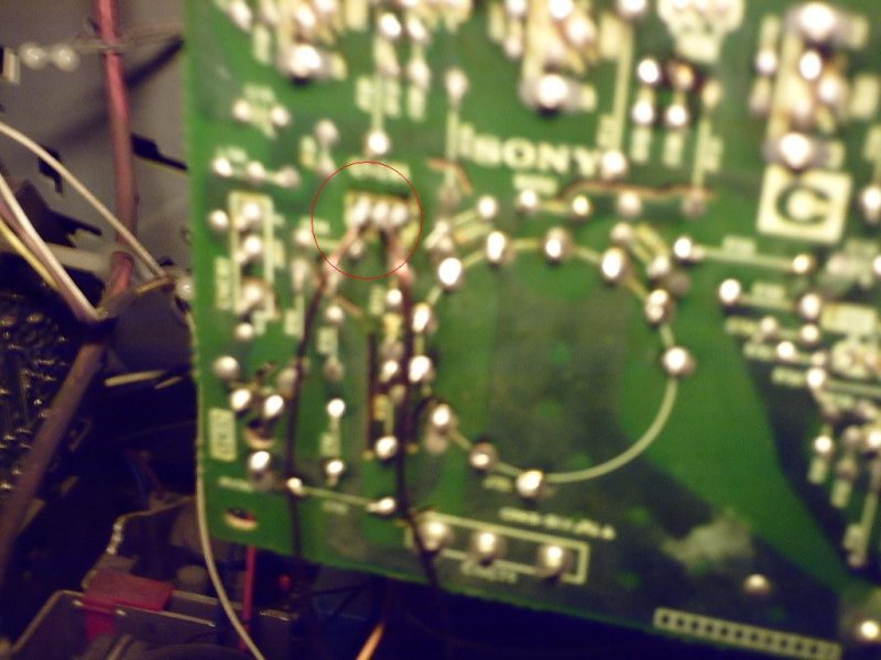

Hát én hiába tekergetem.. jobb lessz a képminség de a csíkok maradnak :S viszont találtam valamit.. valami rohadt nagy kókánymester javíthatta utóljára :
a sorkimenő ferritmagjára van tekercselve egy kevés tekercselődrót és az rá van forrasztva a képcsőn lévő panel 2 pontjára.. de az a forrasztás is.. fúúú de gány meló... lefényképezem nektek, ezt látni kell!!!

Azaz szia! Na el kell hogy keserítselek... sajnos az a néhány menet a sorkimenő ferritjén nem más mint egy utólag belegányolt fűtőtekercs.... vagyis a képcső gyenge volt már és ezzel a néhány menetes tekerccsel fűtötték túl hogy úgy ahogy normális képe legyen.... szerintem a képcsöved halt meg.... egyébként is a sony trinitron csövei egy kalap fosok... jomagam kb 15 éve javítok tévéket, de 10 sonyból 9 képcsőhibás.... többnyire emissziógyenge egy egy ágyú (tipikusan a zöld szín) és nem lehet rajtuk tartósan segíteni... de sajnos a sony nevét idehaza valami misztikum övezi hogy hűdeha.... pedig nem sokat érnek... mellette egy hitachi csöves videoton 30 évet is elmegy és semmi baja.... Ha már valaki meggányolta akkor tudta mi a baj... halott a csöved.... ha vetted akkor téged átvertek sajnos... voltam már több ilyen ügyfélnél is javítani... Üdv!
Itt vannak a képek.. elég szar minőség, de kivehető amit magyaréztam
Ezt most nagyon nem vágom :S Az a tekercs mit fűt? mert ha fűt is, akkor a ferritmagot nem a képcsövet... (Szerintem) Már a képminőség sokat javult ahogy álítottam a fokuszt meg a fényt.. már a csíkokkal van bajom... :S Csak 1 kis ideig bírná már ki... :S:S:S

hmm... meg találtam.. 1 csati le van húzva, és annak a helyére van kókányolva a tekercs... most meg próbálom azt, hogy leforrasztom a tekercset és vissza rakom a csatit

A fűtést ne szó szerint értsd... a sorkimenő vasára tekert néhány menetben indukált feszültséggel izzítják (fűtik) a képcső fűtőszálát (azaz végsősoron a katódjait)... Nem a vasmagot kell vele fűteni.... az a cső halott lesz szinte ezer százalék... az eredeti tekercs a sorkimenőn volt ezzzel izzították a cső fűtőszálait, de mivel emissziógyenge a cső csak nagyobb feszültséggel izzatva éri el (???????) vagy nem éri el a szükséges emissziót.... szoval a cső kuka... higyj nekem.... Üdv! TamásBP
