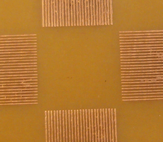

Az átköldött 100 illetve 80 lábú ic-kel halad valaki? Szeretnék egy igazán jót vasalni, csak a kisérletezgetés sok időt vesz el. Kéne egy meggyőző vasalás egy ilyen ic-hez hogy lássam megéri szenvedni vele, mert simán vasalható ez is. Nagyon szép nyákokat vasaltok, de én hiába berheltem meg az asszony vasalóját, még úgysem ment.

Na ma megpróbáltam a soklábúakat. Mindent úgy csináltam ahogy szoktam "normál" panelek esetében. Ezt a két kísérletet figyelembe véve, két apró változtatással használható, jó panelt lehet készíteni ilyen IC-k alá.

Hááát. A 100-as tele van zárlattal a 80-ason szét vannak lapulva a vonalak, nem sok hiányzott ott sem a zárlathoz. Teszek fel mindjárt képet ugyan erről fotóssal

Igen, ezt részben vártam is, magam sem csodálkoztam így elsőre. Viszont láttam mit kell módosítanom ahhoz hogy jó legyen.

Hát a 100-as teljes kudarc. Azt azért nem értékelném sikeresnek.
Sajnos sötét van, ha nagyon nem lesz jó a kép akkor majd a hétvégén napfénynél nyomok másikat, meg kicsit szöszös lett itt az állásban, de azért ilyen a fotós. Itt jön az az említett paganinis hegedülős rész. Ezt mondtam, ilyen vonalaknál egy kicsit megnyomod a vasalót, egy icipicit terül a festék, és hát ilyen az eredmény. Ezt népiesen ne haragudj meg érte, de ökörhugyozásnak hívják. Remélem a második kísérlet sokkal szebb lesz, mert ez most nagyon visszabillentett a fotózás felé. Persze nagy méreteknél ekkora eltérések nem számítanak, de 0.2-nél a 0.25 az nagyon meglátszik. Kétszer küldted el ugyan azt! Az egyiket töröltem! Frankye
Az ökörhugyozást el lehet kerülni a megfelelő nyomás/hőmérséklet aránnyal csak játszani kell vele. Egyértelműen ha nagyon forró akkor nem szabad nyomni-csavarni-húzni, ha kevésbé forró akkor viszont lehet keménykedni a vasalóval.
niedziela! Az általad feltett kép (80.gif) alapjában rossz, egyrészt a gulasoft által említett folyás miatt. (Mellékeltem egy képet azon "mutogatom" a dolgokat) Másrészt ha tssop vagy egyéb 9000lábú felülszerelt alkatrésznek akarsz nyákot csinálni akkor ügyelj arra hogy az alkatrész lábai teljesen rajta legyenek vezető sávon. Azt a részt aminek mindenképpen fel kell hogy kerüljön a vezető sávra Xel jelöltem. Ha csak rövid rész van rajta (2) akkor nem megfelelő stabilitást ad. A kis területre nagyobb erő hat ezért a nyákon levő vezető réteg felszakadhat! Valamint a vezetősávok párhuzamosak legyenek mert így az kikanyarodik az alkatrész lábai alól (1) és rövidre záródhat a láb, a szomszédos láb alatti vezető sávval. Remélem segítettem |
