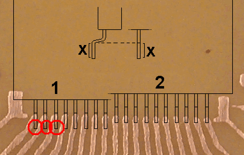

Az ökörhugyozást el lehet kerülni a megfelelő nyomás/hőmérséklet aránnyal csak játszani kell vele. Egyértelműen ha nagyon forró akkor nem szabad nyomni-csavarni-húzni, ha kevésbé forró akkor viszont lehet keménykedni a vasalóval.
niedziela! Az általad feltett kép (80.gif) alapjában rossz, egyrészt a gulasoft által említett folyás miatt.
(Mellékeltem egy képet azon "mutogatom" a dolgokat)
Másrészt ha tssop vagy egyéb 9000lábú felülszerelt alkatrésznek akarsz nyákot csinálni akkor ügyelj arra hogy az alkatrész lábai teljesen rajta legyenek vezető sávon. Azt a részt aminek mindenképpen fel kell hogy kerüljön a vezető sávra Xel jelöltem. Ha csak rövid rész van rajta (2) akkor nem megfelelő stabilitást ad. A kis területre nagyobb erő hat ezért a nyákon levő vezető réteg felszakadhat!
Valamint a vezetősávok párhuzamosak legyenek mert így az kikanyarodik az alkatrész lábai alól (1) és rövidre záródhat a láb, a szomszédos láb alatti vezető sávval.
Remélem segítettem
(#) gulasoft válasza feki00 hozzászólására (») Dec 12, 2008 /
Nem is értem az egészet, mert én nem ilyen nyáktervet küldtem eagle-ban. Egyébként tényleg építő jellegű kritika volt, és tanulságos, látod erre nem is figyeltem.

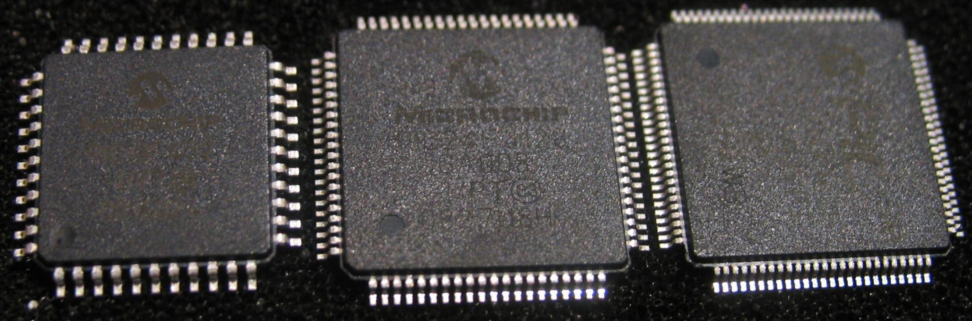

Na lemértem újra. A 12*12 stimmel, de a lábak 10mm-en vannak a másik 1-1mm az ic széle adja, tehát a 25 lábnak 10mm-en kell eloszlani +ugye 24 szigetelősáv.
Hogy ne csak a levegőbe beszéljük most fotóztam egy képet. Balról jobba 44 lábú pic18f452, 80 lábú pic24Fj128ga008, és pic32mx360F
Ha már mondhatnám tök fölöslegesen lefényképezel három gyári IC-t (amit bárki megnézhet a neten is), legalább vágnád körbe, a lényeget meghagyva, hogy ne 800 kB legyen...
Javítottam.
