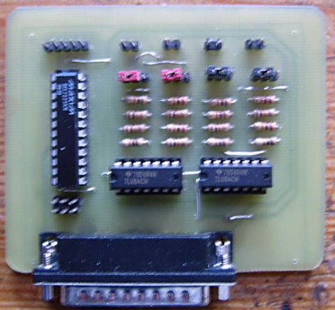

Sziasztok! Sikerült a TL084cn-beszerzése,de valamiért nem indul el,de a két DAC kimenetén jön a jel,ide forrasztva az erősítő bemenetét működik a galvo! Ebbe az áramkörbe nem tettem 20K-potit,csak 20K ellenállást,de találtam olyan rajzot,amibe meg poti van, most akkor lehet hogy én nyírtam ki az ic-t? Talán egyszer kijött a kimeneten úgy 1.5v de most semmi nem jön csak a DAC két kimenetén úgy 0.4,0.6,0,7v körüli jel. Tudna nekem valaki segíteni?

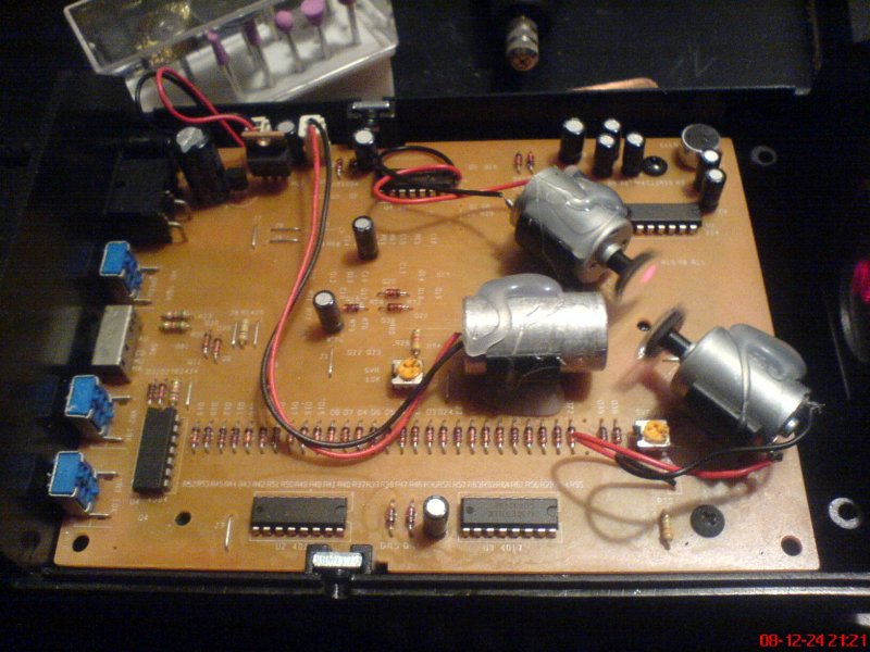

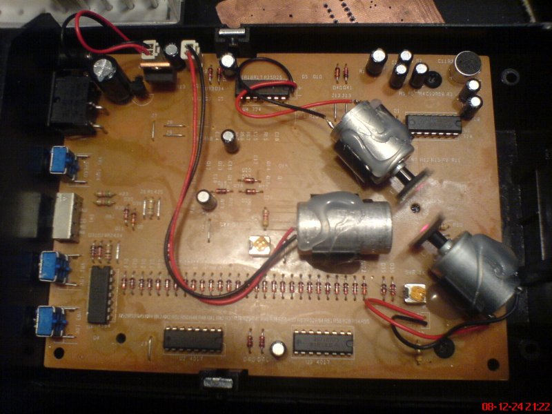

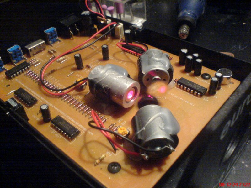

Sziasztok! Van egy eurolite las-6-os lézerem, aminek felszeretném növelni a fényerejét mert ez igy nagyon gyér. Egy dvd iró lézerét szeretném beletenni, csak azt nem tudom hogy jó-e az az áramgenerátor ami benne van a dvd-s lézerhez vagy inkább egy új kell neki? Pár képet mellékeltem róla. Köszi előre a segítséget
sajnos ahoz nem lessz jó ez az áramgenerátor mert ez nem áramgenerátor.
Ha le tudnád olvasni a csati melletti tranzisztornak látszó alkatrésznek a számát vagy egy 7805 vagy egy LM317 lessz amik nem töltenek be áramgenerátor szerepet de amit látsz visszafele 2 sorral nálam képekben áramgenerátort az egy jól bevált szerkezet és ami onnan a csatiról jön azt fel lehet használni tápjának. A készüléknek Hány volt és hány mA az adaptere?

Ebben a 3,3 ohm helyett jó a 4,7 is vagyis belösz vele 140 -150 mA elég a dvd író lézerének mármint a 16x osénak ha hosszútávon akarod használni. én egyébként egy srácnak csináltam meg ezt és az egy kilóohmos helyére 5 kilo ohmos potit tettem azzal még érzékenyen be lehet lőni a megfelelő áramot csak indításkor 1 k ohmon legyen belőve. Jobb hozzá a helikális poti mert az többmenetű a jobb beállítás miatt. Remélem segíthettem.

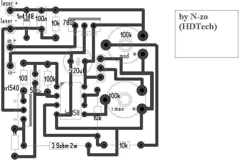

akkor lehet inkáb a szupepe féle áramgenerátor fog kelleni, csak kellene hozzá egy nyákrajz meg egy bültetsési rajz is
esetleg van valakinek?
Nekem is volt Las-6-osom. De pont ez a része kimúlt neki,(mikor tuningoltam a diódát) azokután csak egy ellenállás korlátozta az átfolyó áramot a diódán, évekig jól ment. Talán még most is működik de mivel eladtam nem tudok róla semmit. ( Dj Atisnak lehet a 7805 és más feszszab icből is áramgenerátort építeni tehát ez nem kizáró ok.)
Parancsolj itt a nyákrajz meg a beültetésirajz!
Ezt már nyomtathatod is ki, mérete jó! Sok sikert! |
