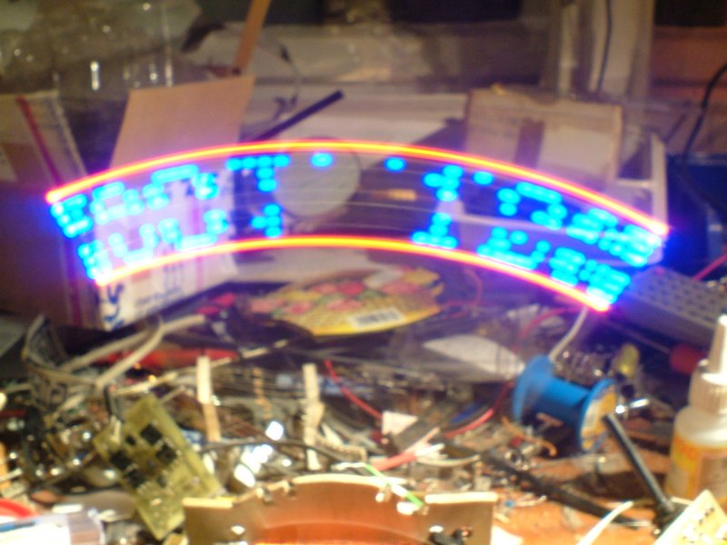

Jaaa, az a kékes felszálló spirális "csavar" az a fényképezőgép sajátos hibájából ered, ugyanis azzal tudok MOV-ot késziteni, maj abból AVI-t! Szia.

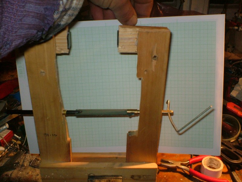

Csodákat ne várj, mert amit küldök azok egyáltalán nem különleges vagy "speciális" módban készültek el. Ezeket a tekercseket már régóta alkalmazom (a vázat is), a kisérletekhez. 2x 760 menet, 0.22mm CuZ huzallal. A mágnes és a kar is "egyedi", mert az egyik az egy winchester (fél)mágnesdarab celluxal felerősítve, a másik a kar pedig 1mm * 5mm-es nyáklemezből van és 125mm, plusz a kijelző 50mm, Ebből a karból a tekercspárban van kb. 30mm a mágnes és a rugólemez rögzitéséhez elhasználva. A rugólemez egyszerü forrasztható vezetékkel van "bandázsolva" a karhoz, ami nagyon stabilan összeköti. Egyelőre ennyi és működik, megy egy csomagolt állomány képekkel. Szia.

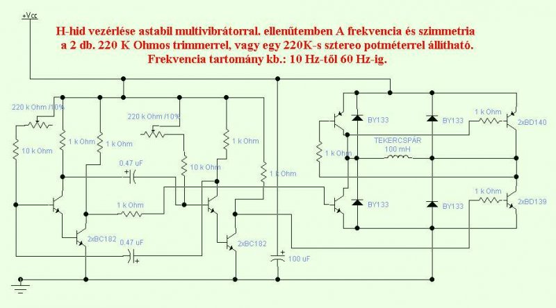

A tekercseket én "vad" tekercseléssel, kézzel készitettem el. Te ennél csak sokkal jobbat tudsz készíteni, mert láttam a tekercselődet egyik képen. Ide teszem azt a H-hidas kapcsolást amit most is használok az tekercsek meghajtásához. Szia.
Szóval ez astabil nem optós.!! Most készült el a legújabb legmodernebb tekercselőm. Ma megcsinálom a tekercseket és szunya. Holnap meló.

- Nem optós, mert azzal jóval kisebb lenne a kilengés! Kb. a harmadára esne vissza a lengés. A laprugó elég erős, (0.5mm*alul-22mm*felül-10mm*85mm), igy az optós vezérlést egyelőre feladtam. Ha lenne kicsi időm, akkor egy 555-el oldanám meg valahogy a hid vezérlését, mert szerintem ott lehetne az optóról valahogy szinkronizálni. Az a helyzet, hogy ilyen kis frekvencián egyáltalán nem "kényes" a rezgés stabilitása, de nagyobb frekin bizonyára kell majd a korszerűsitése. Szia.

Már harmadik napja megy a rezgettyű és semmi zaja, baja nem történt. Szép csendben rezeg a kar, amit jó lenne majd egy 1mm* 6mm* 170mm-es kivitelben, (kétoldalas), úgy elkészíteni, hpgy azon legyen a kijelző áramköre is az elvezetésekkel, nem külön. Ezután lekarcsúsítva a kijelző aljától a mágnes és a laprugó rögzitési pontjáig. A rugó rögzitése a nyákhoz egy 10mm-es befürészelt résben van beillesztve, ez van "betekerve" 0,5mm-es rézhuzallal, majd leforrasztva. Igy stabil marad a derékszögű illesztés. (Sehol sincs fúrat a laprugón, alul is csak egy szorítólemezzel van rögzitve az alaplemezhez). - A multis H-hid áramköréhez azért kell egy stab fesz, amit egy 7805 GND-je és a föld pont közötti soros 2 diódával 6.2V-ra emeltem. Igy most 160mA/6.2V, vagyis 1W! Pittyu! Felteszem ide azért az optikai meghajtás rajzát is, de ennek analógiája, átgondolva nem igzán tökéletes még. Kisérletezz vele ha van kedved. Itt lesz még a LED-ek, és az egész kapcsolási rajza is. Szia.

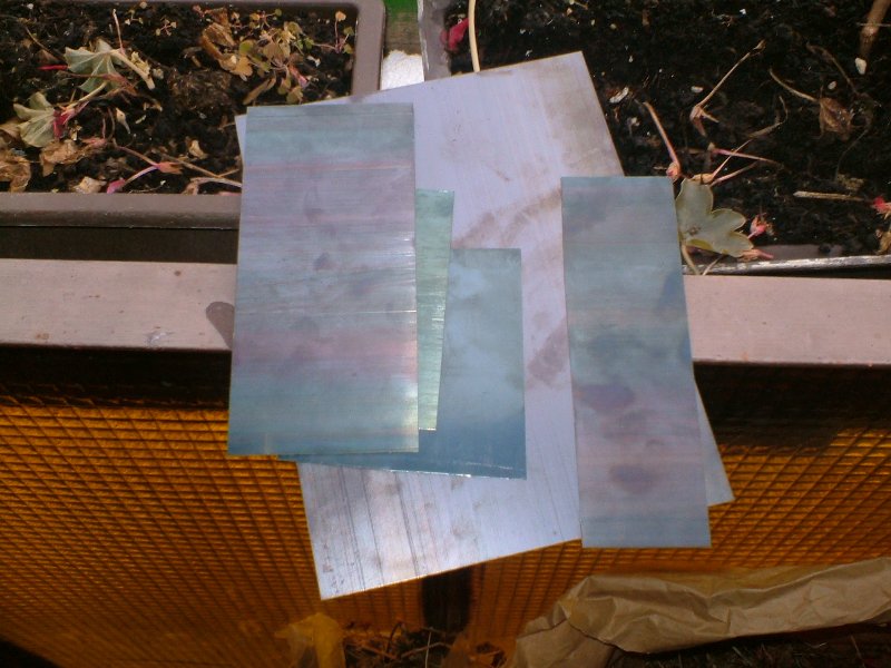

Köszi. Ez a propell rajz van meg nekemis.Ma szereztem kölönböző vastagságú lemezeket. Ezek tényleg acélok.Most kezdtem el az astabilos panelt tervezni, holnap Zoli 15 el égetjük a PIC et. Van már módositott HEX ? Holnap mit égessünk be (konkrétan mutass rá légyszi.)

Egy teljesen új mechanikai verziót épitettem meg amelyről készitettem fotókat a műveletek során. Azt hiszem igy sokkal könnyebben lehet majd utánépiteni. Egy archivumban tömöritettem a képeket. Ha valami kimaradt volna, akkor kérdezzetek. A tekercseket 4+4 darab trafólemezből raktam össze, és 2x660 menet CuZ 0.35mm átmérőjű huzallal készitettem. Sziasztok.
Gratulálok ! Szép élesen írja a karaktereket.
Szia, és köszönöm.
Egy képsorozatot még felteszek, hogyan is néz ki az óra "nyersen". Szia.

Pontosan igy néz ki nálam is, amikor bekapcsolom az órát. A kijelződ az nagyon jól néz ki, tetszik! Ha távirányítóval tudnád vezérlelni, akkor meg is lennél vele. Az optó helyzetének változtatásával, vagy inkább a forgatás funkcióval tudnád helyre húzni a karaktereket. Felteszek ide egy kis AVI-t, amelyen a forgatás jól látható. Szia.

Lehetne pár kérdésem? Elég kesze kusza nekem a dolog mert nem rég kezdtem el a topik olvasását, először is amit most tettél fel utoljára képeket az áramkörről nagyából értem hogy mi miért van rajta, de van 3 alkatrész amit nem tudok hova tenni először is a az a kis zöld valami? aztán az a sok lábú alkatrész a hűtőbordával majd végül a másik ic ami nem a kijelzést vezérli, ja és a H-híd kapcsolása szerint csak 2 db 1u kondi van benne neked mégis 4 van az áramkörben? Lehet hogy csak én vagyok tudatlan akkor el tudnád mondani nekem hogy miért van ez?? Üdv!

- Az a kis zöld alkatrész egy trimmerkondenzátor, amivel a kvarc frekijét "kicsit" el lehet húzni, igy pontosítjuk az órát. - Az az 5 lábú alkatrész egy LM2941 IC, (a 2-es lábáról lehet be/ki kapcsolni), amit a 2-es számú PIC kezel, eza bazis áramkör. Neki csak annyi a dolga, hogy a táviról be tudja kapcsolni az órát, vagy készenlétire lekapcsolni. - Azért raktam be 4 db. 1 mikróst, (nem találtam 0.47 mikrót már ithon), mert ezek most 2/2 sorbakötve van, igy csak félmikró a kapacitásuk. A frekihatár igy jóval magasabb lett! Viszont, ha kisebb freki kellene, egyszerűen 1/1-et rövidre zárhatok az áramkörben. Szia.
