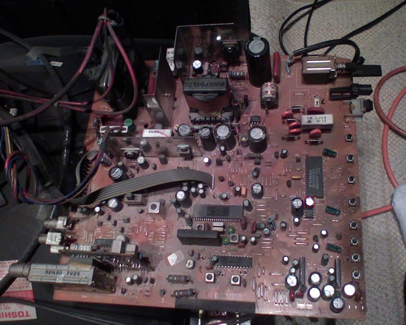

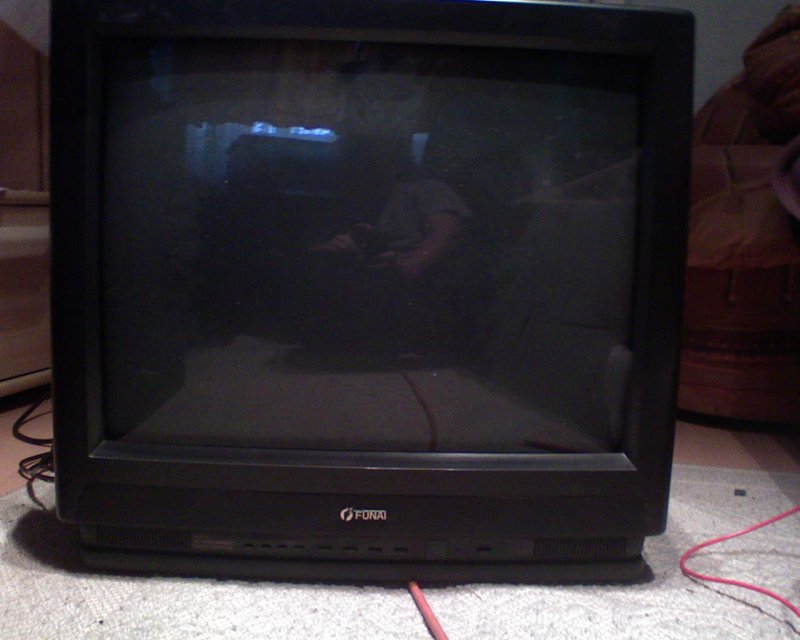

Van egy Funai TV-2100A MK6 típusú tv-m. Ma áramszünet volt, és azóta nem lehet bekapcsolni.
Eddig ha be volt dugva és a főkapcsoló be volt nyomva akkor pirosan világított a led az elején. Most nem világít.
(#) lapose válasza Carter hozzászólására (») Dec 5, 2008 /
Ha egy tv-re gondolunk, van a tápban egy 220µF 6,3V-os kondi! Azt kell kicserélni! persze csak akkor, ha a tápban a feszültségek megvannak a primer oldalon!
(#) Carter válasza lapose hozzászólására (») Dec 6, 2008 /
A panelon 1db 220µF 6,3 Voltos kondit találtam, a képen bejelöltem az ic mellett. Azt kicseréltem, de semmi változás. (a biztosíték is jó, 230 is bemegy)
A képen melyik részen van a tápegység?
(#) Carter válasza Carter hozzászólására (») Dec 6, 2008 /
sikerült közben megcsinálnom. Az egyik 100µF/25V kondi volt a rossz.

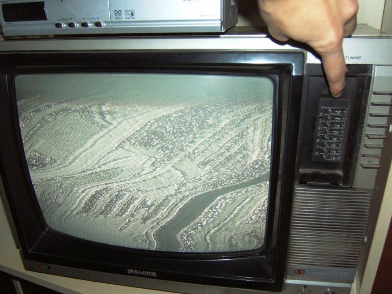

A kavarc frekije 4433.619kHz (JA18A). Ezt kellene kicserélni, és jobb esetben megszűnik a kép fekete-fehér - szines váltogatása?
(#) Papp Ferike válasza TyeDa hozzászólására (») Dec 6, 2008 /
jesssz!
(#) TyeDa válasza Papp Ferike hozzászólására (») Dec 7, 2008 /
beijing 8303 TV
Kicseréltem a kvarcot egy (bontott) másikra. A jelenség ugyanaz maradt. Mi okozhatja a kép feketefehér-szines villódzását?
Van a hangolópanelon egy kapcsoló (AFC SW) ami benyomódna, ha rárakom az előlapját a csatornahangolónak, a benyomópöcök ki van törve, tehát sose nyomódik be. Ha benyomom elmegy a kép, nem tudom van-e köze a problémához. Mire való az a kapcsoló?
(#) Papp Ferike válasza TyeDa hozzászólására (») Dec 9, 2008 /
Sajnos ez volt a megérzésem.Valamikor régen volt egy olyan megoldás,hogy beépítettem egy forgókondit a kvarc mellé,de ez már régen volt.Valami grundig panelról koppintottam.Nem szeretek a levegőbe lövöldözni,de mostmár meg kellene nézni az ic tápját szűrő kondit plussz a mellette levő és az ic-kiszolgáló egyéb elkókat is valamint ellenőrizni a homokvár impulzust is.Először a kondis megoldást javaslom.Ha kell megnézem én is valami rajzon.Az a benyomópöcök lenne az AFC ,ez a régi készülékeken még manuális volt.Ha benyomod és elmegy a kép akkor valószínűleg a tekercsét kellene újrahangolni.Ám ha eddig nem hangolódott el a készülék én ezzel nem foglalkoznék egyenlőre a helyedben.Jó munkát!
