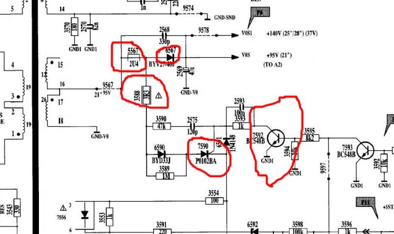

Próbáljam meg ha a tranzisztort kiveszem az égőt a kollektor helyere bekötve megmérni a feszt.
(#) Bonanza02 válasza kentaur4 hozzászólására (») Dec 1, 2008 /
Ezeket nézd már át. tirisztor zárlat, BC 546 zárlat, soros ellenállat szakadás, dióda zárlat,karikáztam.
Szóval indulna,de nem tetszik neki valami.Valami zárlatos. A TMP87XX proci +5V-ot kap a 38-as lábán ezek szerint,amikor indítanád.
Majd ezeket is szakadásra: MP200, MP250,R3588
(#) kentaur4 válasza Bonanza02 hozzászólására (») Dec 1, 2008 /
szia!átnéztem azokat amiket bejelöltél, nem találtam hibát,kivéve a BC548B tranzisztornak a kollektornak a lábának a fóliája meg volt szakadva.
Megcsináltam,tv-t lepróbáltam de nem változott semmi!
(#) Bonanza02 válasza kentaur4 hozzászólására (») Dec 2, 2008 /
Az a baj,hogy ha valamilyen hibát közben te okoztál,az szívatás lenne. Bízok benned,hogy nem.
Szerintem ne tegyél bele addig sorvégtranyót,amíg nincs ott a delej.
Az is lehet,hogy megszaladt a táp és letilt.A táp primerkörében nézd meg újra,hogy nem-e fordítva van betéve valamelyik kondi,fólia épp-e a forrasztásoknál.
Égővel,vagy anélkül mérd a sorvégtápot.A tápban kell keresni a hibát.

(#) kentaur4 válasza Bonanza02 hozzászólására (») Dec 2, 2008 /
Megnéztem a proci 38-as lábán nincsen +5V- , semmit nem mértem ott.
Által nézem a tápot ahogyan tanácsolod ,de biztos
vagyok benne ,hogy nem raktam bele fordítva semmit.
Köszi a segítséget ,jelentkezem ha van valami.
