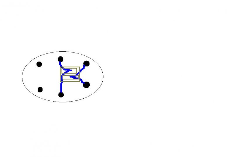

Üdv! Segítséget szeretnék kérni 1 motor bekötéséhez!
A motornak 4 kivezetése van! (itt a rajz) hogy kössem ha 1 fázisról szeretném üzemeltetni!?!?
(#) Imi65 válasza krissz555 hozzászólására (») Nov 26, 2008 /
Ez a motor 1 fázisú. 2-2 kivezetése a tekercseinek a végei. A kisebb ellenállású a főfázis. Erre kötöd a 230V-ot, a másikra az üzemi és/vagy indítókondin keresztül. Az eredeti megoldás szerint a tekercsvégeket lemezkékkel kötötték össze, melyek helyzetét minkét forgásirányra megadták. Gondolom, sem a lemezkék, sem a bekötési séma nincs meg.
(#) krissz555 válasza Imi65 hozzászólására (») Nov 26, 2008 /
Hello! Eltaláltad! nincs meg... Le tudnád rajzolni? köszi!!!

Üdv! találtam hozzá bekötést! kössz a segítséget!

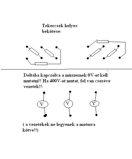

(#) Tomi111 válasza Imi65 hozzászólására (») Nov 27, 2008 /
Nem lehet, hogy rosszul van bekötve? Csillagban elindul és mikor deltába kapcsolja fel van cserélve két fázis és azért veri le a kismegszakítót? Le kellene venni a 6 vezetéket a motorról, jelölve, hogy melyik hol volt és párosával mérni közöttük feszültséget. Deltába kapcsolva 0V-nak kell lenni köztük!!
Bár valóban el kellene indulni neki szerintem is deltában a 32A-ról, de ki tudja...nem biztos.
Üdv! Tomi
(#) Tomi111 válasza Tomi111 hozzászólására (») Nov 27, 2008 /
Még a motor tekercseit is ki kellene mérni, jól vannak e kiosztva. Csillagban mindegy, de deltában nem!!
Itt a rajz: (bocsi a ronda rajzért)
