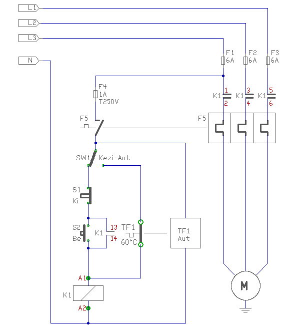

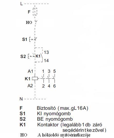

(#) fbruno hozzászólása Okt 28, 2008 /
Sziasztok tudnátok e segíteni abban. hogyan kell bekötni egy 3kw os 400v os motor bimetálos hőfokvédelmét és a ki be nyomógombot.
A másik kérdésem:Autómatikát szeretnék műveleti erősítővel ami 60c foknál bekapcsolja 50c foknál kikapcsolja a ventilátort. előre is köszönöm
(#) Tomi111 válasza fbruno hozzászólására (») Okt 28, 2008 / 1
Csatoltam a motor bekötést ill a vezérlés bekötését. A 3 fázist értelemszerűen a mágneskapcsoló és a hőkioldó 3 érintkezőén keresztül kösd a motorra.
A K1 a mágneskapcsoló.
Üdv! Tomi

(#) fbruno válasza Tomi111 hozzászólására (») Okt 29, 2008 /
Köszi szépen a segítséget ezzel mostmár könnyebben boldogulok :yes:
(#) proli007 válasza fbruno hozzászólására (») Okt 30, 2008 /
Akkor had egészítsem ki Tomi rajzát.
Ha gondolod, hőfokszabályzót is teszek majd hozzá (az a "kis doboz", melybe a 230V belemegy), vagy egy egyszerű termosztátot kötsz bele.
üdv! proli007
