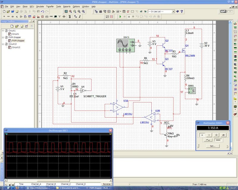

Sziasztok! Tudnátok segíteni nekem egy pwm áramszabályzó áramkör érdekelne. A léptető motorok áram felvételét szeretném szabályozni. Plussz ha estleg az is meg oldható lenne hogy ha nem mozog a léptetőmotor akkor kisebb a tartó áram is. az itt korábban be linkelt eio.com oldal nem elérhető sajnos
Hello, az L297-tel megoldható. Bővebben: Link
Az a problémám hogy a 4 tengelyes unipoláris vezérlőm már meg van ( http://www.cenece.com/images/ElecC42.jpg ) és müködik de ezt szeretném magasabb feszültségről járatni áram korláttal.
Lehet kapuzni a kimeneteit? MIt ír a dokumentáció a PWM-ről?
Szia! Először is javítanám egy korábbi írásomat miszerint nem jó az ha a 2 fázis eltolva van kapcsolva. A PWM-et illetően annyit hogy én most az alábbit szimuláltam pár napja és működőképesnek tűnik. PWM ic-k belső felépítését vettem alapul mivel lehetne cél IC-t venni de nekem 2 csatornára van szükségem a 2 fázis miatt és ugyanarról a clock frekiről. Van ilyen IC is a TL gyárt dual PWM-est is de inkább akkor építettem és így nem 600-700Ft hanem ~100Ft és közben tanultam is. Chopper üzemmódban megy szóval nem síma PWM hanem a figyelő ellenállás felhasználásával szabályoz. Még szeretném kiegészíteni hogy legyen pihentető áram is ha x ideig nincs step jel. Természetesen még kell finomítani az értékeken mint pl a potis feszosztónál keletkező ref feszkón hogy ezzel be tudjam állítani a max áramot ha feltekerem a potit. A 6,8mH-t azért annyi mert a saját motorom tekercsét vettem alapul. Műv erősítőt szokás komparátor módban használni a Vsönt és Vref összevetésénél de én azért tettem oda is komparátort mert gyorsaban kapcsol és nem olyan érzékeny a zavarokra. Remélem lehet ez egy kiindulási pontod a szabályzódhoz. Ha valaki hibát talál akkor szóljon légyszi.

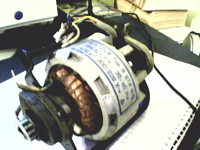

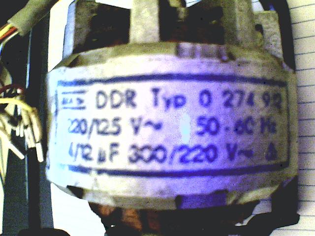

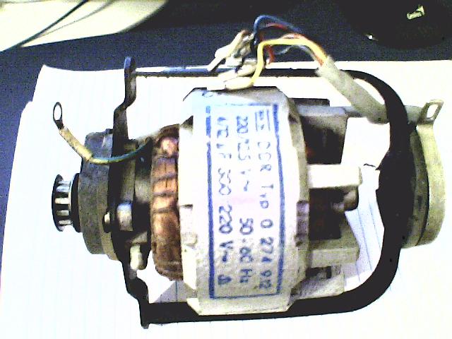

Sziasztok.Most kezdtem foglalkozni a témával,inkább a mechanikában vagyok jártas .Szóval a mellékelt képen léptetőmotor van?Hat kábel lóg ki belőle.A képeket vebcammal csináltam,A moci egy elektromos írógépből való.Köszönöm a segítségeteket.
Nem tűnik annak..
Inkább valami univerzálisan kötögethető motornak néz ki. Egyébként forgasd meg, ha "ugrálósan" forgatható (mágneses a forgórésze, és megáll egy-egy állapotban) akkor léptetőmotor. Ha "simán" forog, akkor nem. (Hacsak a rendkívül találékony NDK-s műszakiak nem raktak bele valami csúszógyűrűn keresztül gerjeszthető csoda forgórészt, mert még azt is kinéztem volna belőlük, azokból, amilyen NDK-s cukkokat láttam már.) De lehet, hogy lesz valaki, aki felismeri, és pontosan megmondja mi ez.
Simán fut,semmi mágneses ellenállás.De akkor mire kell az a sok kábel.Lehet hogy kétsebességes?Ja és a külseje forog.
