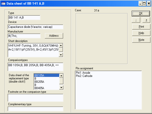

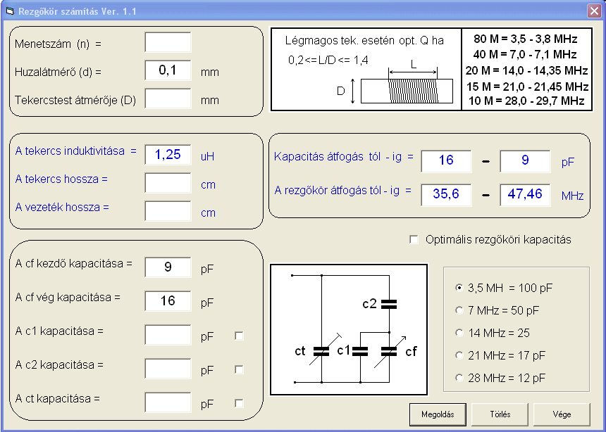

Délután a varicapjaim adatlapjai után nyomozgattam. Nem nagyméretűek. Felteszem ide. Biztos sokan örülnek majd neki. Két fajta varicapom van itthon, ami URH-ra jó. BB141A, BB329 Még a BB329-et nem próbáltam. Az adatlapja szerint (40pf/1V és 18pf/5v). Míg a BB141A (16pf/1V és 9pf/5V). Elméletben a BB329-el fele ekkora tekerccsel tudnám fogni ugyanazt a frekvencia tartományt. Nem szoktam számolgatni a rezgőköri frekvenciát. Van rá egy programom. A program szerint a frekvencia tartomány 35,6-47,46Mhz. A tekercs mért értéke ~1,25uH. A varicap kapacitásai 16pF-9pF. Valahogy nem ezt a frekvencia tartományt vártam. Persze ott van még a többi alkatrész és a sávok induktivitásai és kapacitásai amik gondolom elvitték a frekvenciát. Átnézem még a TDA7021T adatlapját is figyelmesebben. A következő , amit el fogok végezni hogy kicserélem a bázisköri ellenállás értékét. Nekem is azt mutatta a szimulációs program hogy az erősítés 2x és elég torz az átvitel. Gondoltam a szimulátor téved. Gondolom te már ránézésből kiszúrtad. Még emésztem a lehetőségét a trimerkondi beépíthetőségének. Köszönöm a segítséget.

Az elobb szamilgaltam azt a tekercset ami a kepen lathato.
En 1 uH nek szamoltam a 14 menet /0.5 huzal / 7 mm cseveatmero. Ha felso keversssel dolgozunk akor , 66 MHz-re 4.3pF es 73 MHz-re 3.16 pF kell. E kozott hangolva a trimmert 66 -73-ig hangolodik a vevo. Termeszetesen ilyen trimer nincs ugy, hogy az atfogas egy 2-10 pikossal nagyobb lesz (ezt szamitsd ki az alabbiak serint). Egy kicsit engem megzavar az IC-es akarmicsoda mert en megszoktam, hogy van KF trafo vagy szuro aminek tudom a frekvenciajat es akkor tudom, hogy mit kell csinalni. Viszaterve a temahoz: A parhuzamos rezgokor szamitasahoz szukseges egyenletek(atalakitott Thomson egyenlet): f = 159.2 / squ. L(uH) x C(pF) C(pF) = 25300 / f^2(MHz) x L(uH) L(uH) = 25300 / f^2(MHz) x L(uH) Legyen a tekercs L = 1 uH es C = 4.3 pF akkor a rezgokor frekvenciaja: f = 159.2 / 2.073 = 76.77 MHz Ahonnan a veteli frekvencia : fmin = 76.77 - 10.7 = 66.07 MHz Es igy tovabb lehet szamolgatni az ertekeket. Kép: Hivatkozás Ps. Tehat a varikapod (trimmer) az 1 uH -is tekercsel ahoz, hogy atfogja a 66 -73 MHz -et a kapacitasa 3.16 - 4.3 pF-ig kell valtozzon. A vevodbe berakott trimmer ellenallassal (Pot1)csak durvan tudod szabalyozni a hangolo feszultseget. Ilyen helyre a Tv keszulekekben alkalmazott hangolo trimmert kell tenni amely atteteles (20-30-at csavarsz amig a vegere ersz) !! Vagy ilyent: Kép: Hivatkozás

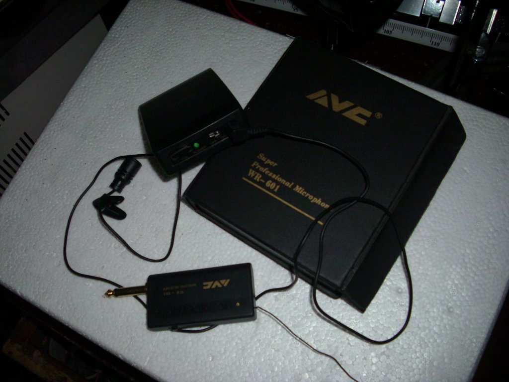

Azonkivul van mikrofon keszen ugy 15Euro AVC WR-601 ado es hozza a vevo is. 108 MHz felett.l elegge alacsony frekvencian bezavarhat mindenfele . De kaphato ado+vevos fulhalgato 825MHz-en , harom savban valaszthato mukodesi tartomanyal .Ilyet is vettem aztan nem volt szivem szetszedni , gyonyoruen mukodik .Akartam meg egyet venni amit szetszedjek de mar ben kaptam . Aztan vannak ezek a kis FM adok amit az autosok hasznalhatnak , ilyet is vettem .Picike , digitalis frekvenciakijelzes es allitas , "volume" bargraf , priman mukodik de nem OK gitarnak ha sokat mozogsz .{lusz a gitar elhangolja az "antennat" de lehet probalgatni.. Amit lattam relativ olcson es azt hiszem jo lenne (??) BLUETOOTH ado es vevo , de nem birtam kiprobaln.Nem volt csak az ado es a vevo parjat nem kaptam.MSI -tol Bluetooth stereo transmitter ( valami ilyesmi) Erre tippelek hogy szuper lenne ,ugyanis a bluetooth mokak "parositjak" magukat , valami 2Ghz-en mukodnek es ha nem engedelyezed nem zavarhat be mas ado . Elegge vacak dolog ha nagy eloadas alatt beleordit a TAXI-s vagy mas ado hangja . Szoval ilyen bluetooth transmitter +receiver par kaphato kb olyan 60 uro a par . Most epp ezt keresek.Gitarnak szuper lenne ( 100Hz-5000Hz ) sztereo ado es a vevo fulhalgatokimenetet az erositore kapcsoljuk . Sokkal olcsobb mint a "profi" es gitarhoz gyartott cuccok. Nem tudom milyen az AD es DA -ja de olcso amator nivon gondolom szuper lenne.
