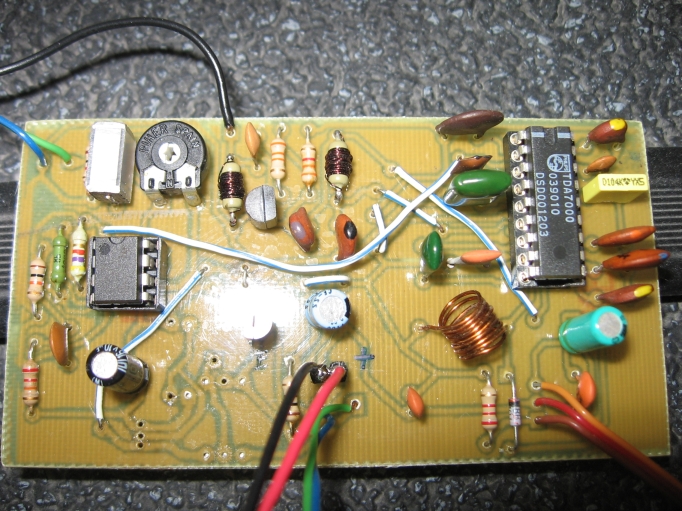

(#) bbatka válasza DJ_Tacee hozzászólására (») Jan 21, 2008 / 4
Én is ezt építettem meg nem rég. Elég jó a hangja és elsőre müködött. Ellenben egy magyar újság cikkjében lévő szintén müködött, de irányérzékeny volt. Azaz ha megfelelő helyzetbe fordítottam a gitárt a vevő érzékelte ha meg elfordítottam akkor nem. A hangja azonban tisztább volt az MK3-nál.
Vevőnek javaslom a TDA7000 el épített rádió vevőt. Ebből is azt a fajtát ami előerősítővel van egybe építve. Most bontom szét az előerősítő nélküli rádiót és egy másik kapcsolás alapján újra meg fogom építeni előerősítővel. Előerősítő nélkül a TDA7000-es rádió használhatatlan , esetleg 1m-ről müködik.

(#) bbatka válasza 4ckatro hozzászólására (») Feb 9, 2008 / 4
Megépítettem a spanyol elektoros rajz alapján a TDA7000-es IC vel készített rádióvevőt és az MK3-as adóval próbálgattam. Először is a vevő tápszabályzó része a beüzemeléskor terhelés nélkül 320mA-t vett fel. Ha nem lenne egy áramkorlátozó R10 ellenállás a Q2 tranyó rögtön felízzott volna. Kb.2 óra hosszat szórakoztam vele, aztán kiforrasztottam a Q2,Q3,Q4,R7,R8,R9,R5,R6 alkatrészeket. A Q2 helyére egy LM78L05-öt és a Q4-hez átkötést forrasztottam be. Nos a vevő érzékenysége még előerősítéssel sem túl nagy. Egy helyi adót sikerült fognom vele a CIRR sávban. A hangja tiszta. Az adó teljesítménye azonban a vevőhöz kicsi. A hatótáv kb. 3-4m. Úgy döntöttem a vevő marad az MK3-nak meg mennie kell. Holnap neki állok a magyar cikk alapján korábban elkészült adóm ismételt bütykölésének, annak nagyobb a teljesítménye. Csatolok a TDA7000 vevőről képet + építési doksit + MK3-rol képet.

Azt hiszem sikerült megtalálni a hiba okát: 5 menet helyett 6 menetes tekercset csináltam.
