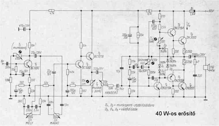

(#) Akashi hozzászólása Dec 18, 2008 /
Valakinek megvan a mellékelt kapcsolás olvasható formátumban?
Esetleg valaki meg is építette, vagy van véleménye róla? Gondolkodom egy ilyen típus építésén, de nem tudom mik a tapasztalatok. Azt látom hogy a hagszín be van építve a végfokba. Hallottam egy hasonlót szólni és annak nagyon tetszett a hangja.
(#) lapose válasza Akashi hozzászólására (») Dec 19, 2008 /
Tessék!
Bár azt megjegyezném, hogy ennél sokkal jobb erősítők is vannak! E felett sajnos kissé már eljárt az idő!
A könyvet 1978-ban adták ki!
40W.djvu
(#) CIROKL válasza Akashi hozzászólására (») Dec 19, 2008 /
Szia:Igen én már ezt valamikor réges régen megépítettem , ez a Do Z hoz képest 0. Ha a DoZ al nemvagy megelégedve akkor ezzel? milessz? De viszont itt jól láthatod amit már beszéltünk LEPKE, EMITTERKÖVETŐ alkalmazása , annyit már nyertél ezel a kapcsolással hogy ezeket megnézd de szerintem a megépítését azt igencsak mérlegeld?

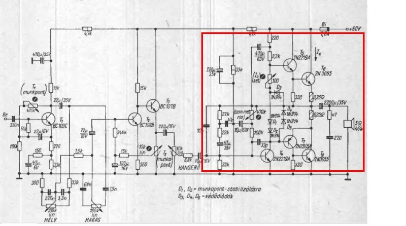

(#) Akashi válasza CIROKL hozzászólására (») Dec 19, 2008 /
Igen látom az előfokot, és kezdem érteni
Ebben az erősitőben a végfok rész a "rossz" ?
Mi lenne ha a pirossal kivágott rész helyére betennék egy másik végfokot. Pl a Doz is bemehetne, persze akkor a tápfeszt csökkenteni kell.. vagy valami mást.. (B5, vagy az emlegetett miniorion végfok)
....de akkor az előfok nem fog müködni. Az előfok tápárámát végülis a 10k, 4,7k 4,7k -s ellenállások állitják be? Ezek módositásával össze lehetne hozni egy "komplett" erősitőt.
Végülis ez a célom, meg az hogy tanuljak Tőletek
