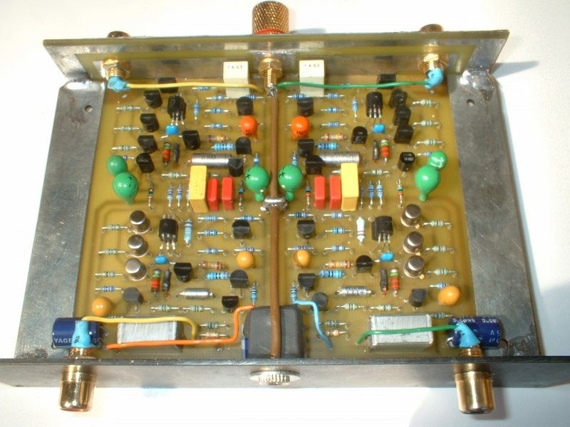

De még a 40 tranzisztoros Elektrosonicot (Sipos könyv) is, pedig tranyósok között az elég jónak számít.
Van tranyósban jobb amit kipróbáltam , szintén (40) 4 FET +36 tranyó , de még mindig nem éri el csöves mibnőséget ..
BC 109 C-t szoktam használni, meg BC301/303-at, össze tudnék szedni pár kupaccal, jó lenne a csöveshez lábnak, vagy diszítésnek.
