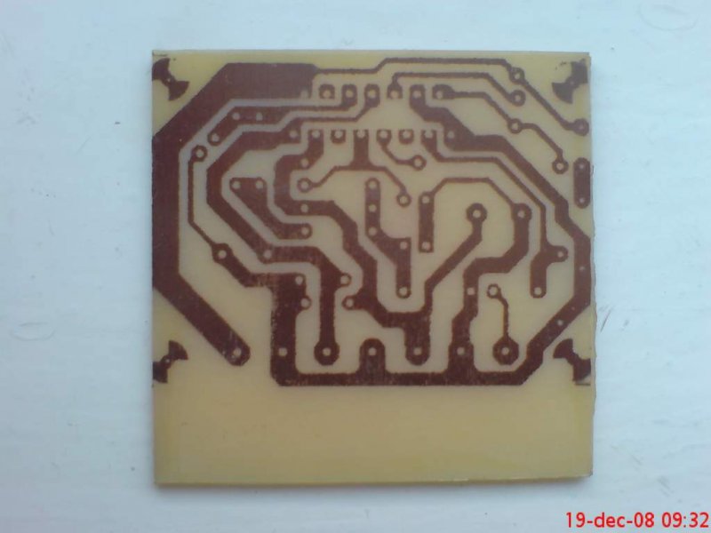

(#) anonym1s hozzászólása Dec 19, 2008 /
Itt van kep egy ujabbrol, ezt 5 percig vilagitottam 3 cm-rol, 2 retegu papiron keresztul, de nem ugyanazzal a lapmaval. Szerintem az joval erosebb mint ez a fenycso amivel a tegnapiakat csinaltam. Ezen megmaradt a rajzolat, de ezt is rendesen megmarta a lakkozott reszeken.
Megprobalom a centinkent huzogatos modszert egy reteg papirral, es kicsit erosebb oldoszerrel.
A nyomtato papirom meg nem hiszem hogy uv ellen kezelt lenne, mert gondolom azok jo dragak lehetnek, ez meg olcso volt.

Na sikerult vegre egy jo nyakot csinalnom
Meg egy nagyon ***t. A kepen a felso panelt masfel oraig vilagitottam kb 3centi tavolsagbol egy retegu papiron es egy plexi lapon keresztul, az also panelt 2 ora hosszaig vilagitottam 3centi tavolsagbol 2 retegu papiron es egy sima uveg lapon keresztul. Azt olvastam itt a forumon hogy az uveg sok uv fenyt fog meg, ezert vilagitottam azt fel oraval tovabb.
Az elohivas idotartama ugyanannyi volt mindkettonel, kb 15 perc, szoval kb ugyanannyi uv fenyt kapott mindketto, annak ellenere hogy az egyik hosszabban lett vilagitva (gondolom az uveglap miatt). Viszont amelyik egy retegu papirral lett csinalva, mar az elohivaskor lattam hogy tiszta lyukacsos a lakk es eleg vekony is maradt. Ha masfel ora vilagitas is keves neki, akkor vagy a lampam nagyon ***, vagy a gyari lakk nagyon kemeny, vagy megiscsak az a fo gond hogy nem eleg sotet a rajzolat es tobb retegu papirt kell hasznalnom mint pl. a jol sikerultnel.
Egyebkent ezek gyari lakkozott panelek voltak, mert a lakkom mar elfogyott, de kedden erkezik az uj, majd akkor kiserletezek meg.

(#) p_istvan válasza anonym1s hozzászólására (») Dec 22, 2008 /
Valahol, talán gyártó honlapján láttam egy diagramot, és azon 390-400 nm körűl volt az érzékenység. (nem szimetrikus) Az üveg még ezen a hullámhosszon nem sokat nyel el.
Valójában lehet, hogy az üveg esetén a két réteg papír miatt kevesebb volt a megviágítás.
A 15 perc hívási idő az hogy jött ki? Látszott hogy enyi idő alatt kezdett lejönni a lakk, vagy csak úgy gondoltad?
Miért nem úgy teszteled a világítást, ahogy már többszőr leirták: egy nyákon több eltérő idővel világítani.
Csak a végleteket ismered: vagy 10 perc 3 réteggel, vagy másfél óra 1 réteggel --> ez 27 szeres fénymennyiség külömbség, a lakk ennél kényesebb: az optimálisnál fele vagy kétszeres megvilágítás már látszik a minőségen.
Egyáltalán, mivel világítól? Az a 3 cm távolság kevésnek tűnik.
De inkább, most meg túl sokat világítottad, szerintem egy réteg papírral 20-30 perc körüli idő kellene!
Ez abból is látszik, hogy a lámpád 3 cm-re volt (túl közel) ezért a nyák széle kevesebb fényt kapot, és ott jobban is sikerült.

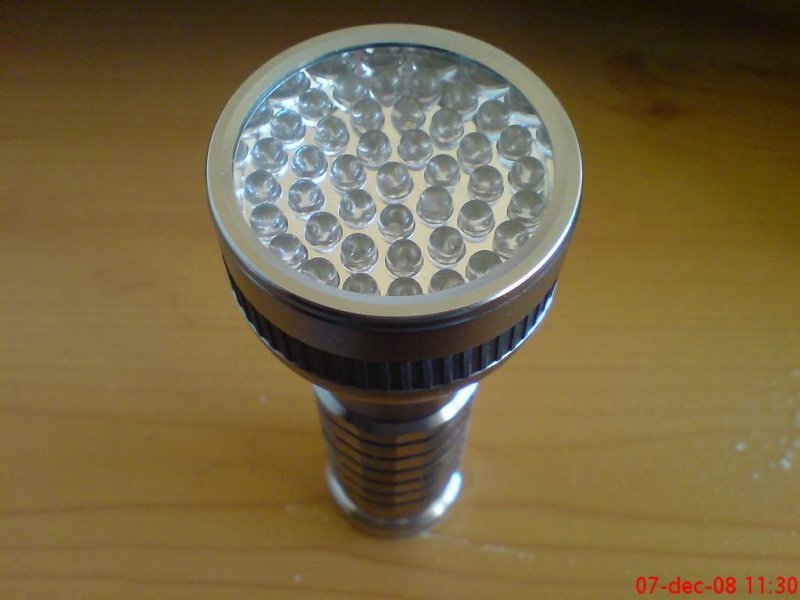

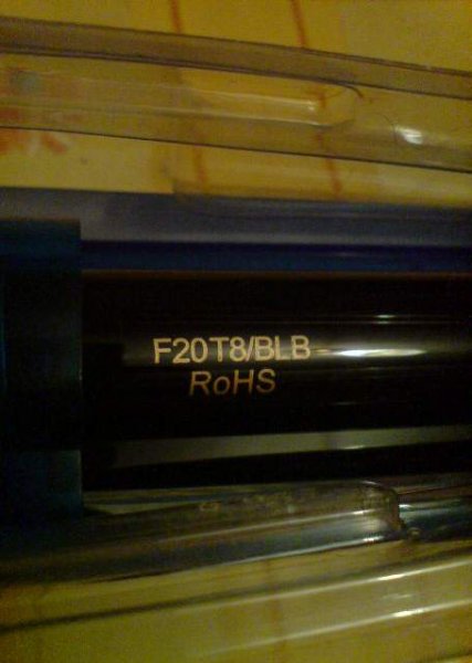

(#) anonym1s hozzászólása Dec 22, 2008 /
Ez a ket lampam van, az egyik egy ledes elemlampa a masik egy 60centis fenycso. Szerintem az elmlampa sokkal jobb mert azzal 5 percig vilagitottam ezt a kis panelt es ilyen lett, csak nagyon kicsi (5centi atmero) es mozgatni kell vilagitas kozben, amirol azt gondoltam hogy nem lesz egyenletes a megvilagitas es vettem ezt a fenycsovet, de az meg igen gyengen dolgozik.
A 15 perc ugy jott ki, hogy a panel szelein ahol nem takarta a papir, hamarabb leoldotta a lakkot, igy eleg kontrasztos lett es addig hagytam benne amig mindenhol olyan lett, ahol nem kellett lakknak maradni.
Probaltam en az 1centinkent huzogatos modszerrel, de nem jutottam semmire. 5, 10, 15, 25, 30 perc, es itt az eredmeny, szinte semmi kulonbseg. Erre beduhodtem es odaraktam masfel orara amirol fentebb mar raktam kepet.
Nem túl jó fényforrásokat választottál:
A fénycsőved 365 nm-es és erre a lakk már kevésbé érzékeny, ráadásul fél méter hosszú és kőrben világít, ami azt jelenti, hogy egy kisebb nyákra jó ha 1/20-a jut au UV fényből, de inkább kevesebb.
Az UV lámpa már jobb, 400-405 nm körűl sugároz, és majdnem teljes kibocsájtott UV fényt fokuszálni lehet a nyákra, így 1 W körűl is sokkal hatékonabb lehet. Megpróbálhatod távolabról az UV lámpával, hogy lefedje a fénye a nyákot (az idő a távolság négyzetével nő), ha nem túl nagy nyákokat gyártasz, csak bírd elemekkel a lámpát.
(legolcsób a higanygőlámpa, erről is találsz itt a forumon elég inormációt)
De ez a topic inkább az UV ledről ( elsősorban a CREE ) szól, és a zseblámpa a fécső és az elrontott nyákok árából már lehet hogy kaptál volna néhány CREE ledet ami többek és én szerintem is eléggé bevált.
