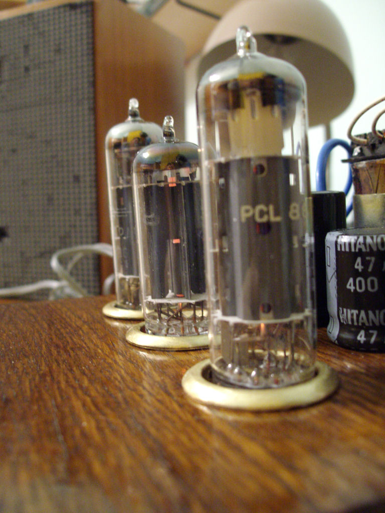

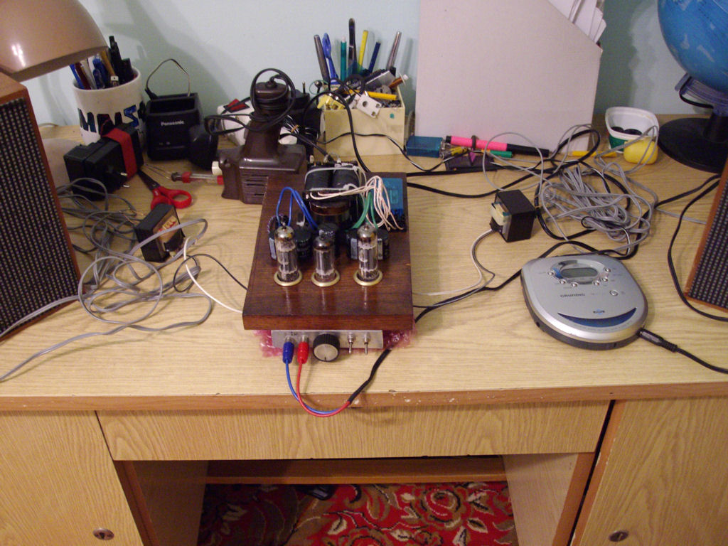

Megláttam djhans piccolo erősítőjét, és nem bírtam ki, hogy ne töltsek fel képeket a sajátoméról. A trafók takarólemeze még nekem sincs kész, és a kimenőtrafók sem a végleges darabok, de ezen kívül már megvan minden. Az alap nekem meggyfából van, amit pácoltam és lakkoztam.

Köszönöm szépen. Bár ez nem olyan szép, kompakt mint djhansé, és a béna kis kimenők is sokat rontanak rajta, de nekem tetszik.
djhans: nagyon szép lett a munkád, különösen tetszik nekem a belseje, szép és rendezett.
Szép munka, gratulálok! Kávát nem akarsz neki, vagy valamilyen "keretet" a szélére?

Köszönöm. Eddig még nem tudtam eldönteni, milyen legyen az oldala és az alja, de most a hozzászólásodat olvasva támadt egy ötletem. Van itthon szép szintén meggy deszka abból csinálok kávát neki, alulra meg csak simán valami rácsfélét csavarozok.

![]() Köszi szépen, igyekeztem minél kisebb dobozba tenni. A kimenők nekem is kicsik így nem tudom még azt a kis teljesítményt sem hasznosítani amit ezek a csövek nyújtanak. Azért nem azt jelenti hogy nem szól jól csak kisebb atljesítmény sávszélesség, mintha tekernék hozzá korrekt kimenőt. De nekem ez igy jó a számítógéphez. Ha komolyan akarok zenét hallgatni akkor vagy az EL84 SE-n vagy a GU50 SE-n teszem. Azokhoz sikerült (szerintem) jó kimenőket tekernem.

Nagyon szép, nekem jobban tetszik mint Janié, ha teljesen kész lesz egy igazi kis csoda lesz, főleg, ha sikerül kiaknázni a pcl-ek óriási képességeit (minőségben).

Nekem ez a pácolás és lakkozás nagyon nem megy ezért mindig festett fém a sasszim. Nekem is jobban tetszik a full fából készült doboz szépen elkészítve.
