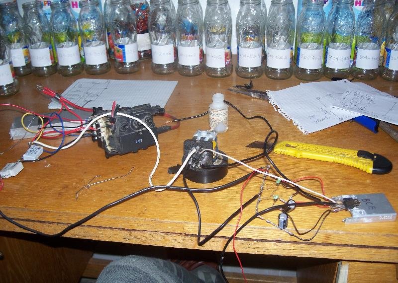

Végre elkészűlt a kutyapásztorom. Külön köszönet (Köb.zolinak) a sok segítségért. Eredetieg egy sorkimenőre épült a "szerkentyűm", de nem akartam agyonrázatni a kutyámat ezért beiktattam egy villogót, amelyre rá lett kötve egy relé ami 3-4 másodpercenként behúz és így adja a szikrákat. A villogó BC549-el ment, de ahogy rákötöttem a 24V-os relét megadta magát. Nem akart semmi képpen behúzni. Beiktattunk egy BD245-öt, hogy majd az kapcsolja a sorkimenőt...Valami úton módon az sem akart sikerűlni Relét kötöttem a sorkimenő helyére, akkoris megadta magát. Ekkor kivettem a BC549-es tranzisztorokat betettem helyettük egy BD241 és BD245-ös tranzisztort amik behúzzák a relét és így szépen jön a szikra. A kutya már nem szökik el...
Humánusabb megoldást is találhattál volna! Remélem egyszer te is jól belemarkolsz!
Húha énis kutyabarát vagyok !Van 5 darab itthon.Nemtudod máshogy a jóra bírni?

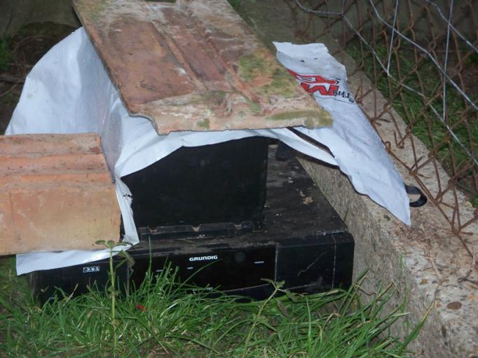

Osztom az előttem szólók véleményét, másrészről az a szatyor+tetőcserép megoldás elég durva... kb annyit érhet eső ellen, mint erdőtűz ellen a vizipisztoly
Ha néztétek a képeket, vessetek egy pillantást a kapura... Már MINDENT megpróbáltam, de akkor is elszökött az éjjel! Inkább legyen megkötve egész nap? Ne engedjem ki az udvarra? Zárjam be? Haggyam had kóboroljon és üsse el valami? Vagy verjék agyon egy lapáttal, mint a szomszéd kutyát? Inkább hagyom hadd futkosson a szerencsétlen állat... Ennél jobb megoldást nem találtam... ez hatásos. Kolonc sem volt jó!

Kutya barát ide vagy oda mások is élnek a földön akik mondjuk nem szeretnek naponta 3x vissza menni cipőt cserélni csak azért mert a környék kutyái éjjel elkóborolnak és odasz*rnak az udvarra. Hiába a kerítés, na meg miért én fizessem meg más "hobbiját". Szóval akinek kutyája van tartsa úgy, hogy ne legyen mások terhére és ez a megoldás szerintem kutyabarátabb, mint a lánc, 2m2-es ketrec stb... Aki ismeri a kutyákat tudja, hogy hamar megtanulja az eb, hogy: A, hogyan cselezze ki és szökjön meg ![]() B, nem piszkáljuk a drótot, mert "bök". Szóval a magam részéről gratulálok...
Gyönyörű a dobozolás! látszik, hogy árvízhatlan!

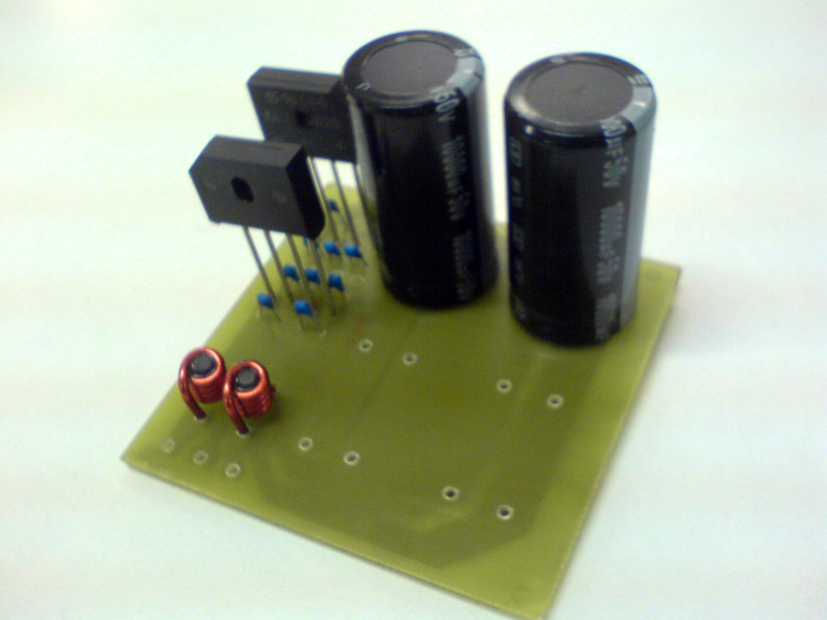

Készülő erősítőmbe helyproblémák miatt nem fért el a táp, úgyhogy megcsináltam fele akkorába
Pár kondi már nem fért volna el igényesen, így azok alul kaptak helyet.Itt a nagyobb...

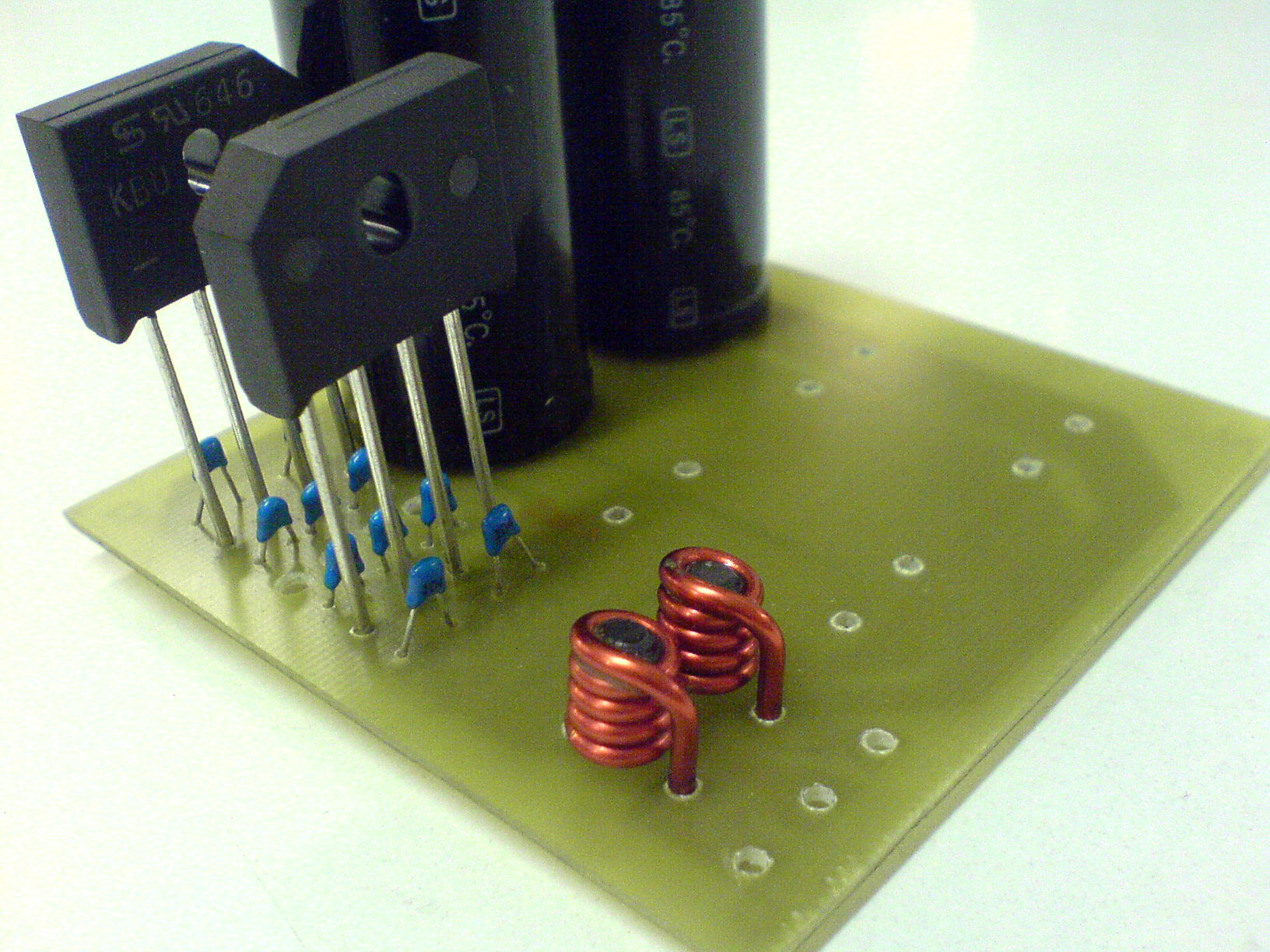

még képek:
Szépek a szűrő tekercsek! Te tekerted őket?
Nem sajnos, bár örülnék ha tudnék ilyet.
Egy ősrégi PC-tápból szedtem őket.
