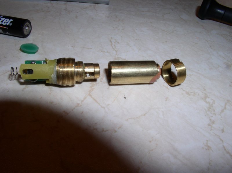

halihó! nekem ugyanilyen pointerem van. én az ellenállást ( a nagy kékes csikos henger) ha jól emléxem 5.2 ohm cseréltem 2,2 ohm ra. Utána a potival amit csavargatni lehet, kicsit fel lehet huzni. alapba kb 195 mA vesz fel. én feltekertem ugy hogy éppen érezni a melegedést 20 mp után ez kb 250-260 mA.
Kicsit jobban világit de égetni ne éget!! nem tudom hogy lehetne még feljebb huzni,... tán ha a dióda fényét ráfokuszálni a kristályra, de ahhoz a ragasztást le kéne törögetni...
képek2
