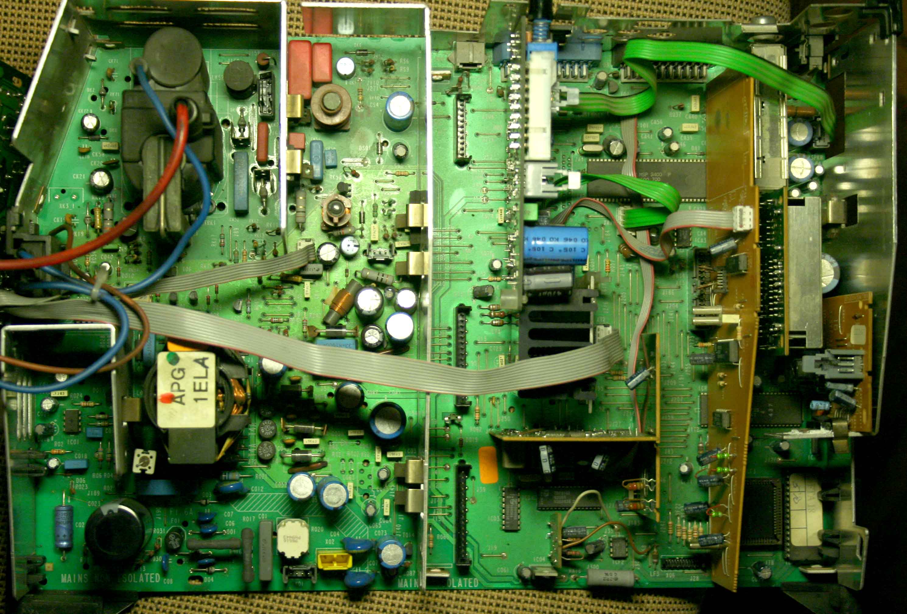

Most lehet, hogy kiröhögtök, de... Van itt egy kb. 10 lvesNokia TV. Kiszereltem a sasszit és az elmúlt másfél órát azzal töltöttem, hogy beazonosítsam. Végignéztem az egészet, de sehol nem találom a számát. ![]() Csatolok egy nagyfelbontású képet. Ezen majdnem minden látszik. Ti látjátok hol van? Hol keressem?

nem lehet a C savon keresni vele.
