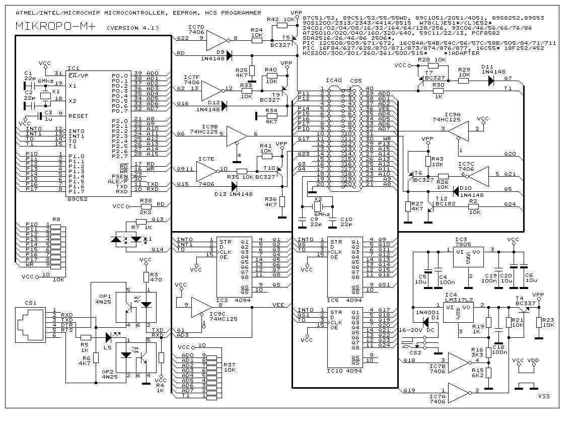

Azt írtad van egy régi programozód. Melyik az? Van rajza esetleg?
Van de nincs hozzá szoftver (Atmel a lelke)
Torkos Csaba féle Mikropo
Illetve lehet ,hogy csak volt........

Ja, hogy ebben van egy uC? Azt gondoltam, hogy valami egyszerűbb verzió, amit át lehetne szabni. Sajnálom!
Viszont van benne egy 7406, amivel elvileg össze lehet lógatni egy LPT-s égetőt, ha van LPT portod a gépen.

3pénzért építhetsz egy PICKit2 klónt, vagy 7körül egy gyárit veszel! Aztán el is felejtheted a problémákat, mert ez nem sokat, hanem majdnem mindent tud, és gyári támogatása folyamatos!
A többire lehet ránézek, ha lesz kis időm, de gyanús, hogy nem jó a loader a PIC-ben, és addig felesleges más hibát keresni, amíg nem villog kettőt a LED-ed!
Villog az kettőt az elején ,csak a végén nem csinál semmit....
A majdnem minden az mit jelent ? Itt meg tudod nézni ez mit tud.... http://www.mikroklub.hu/htm/tools.htm Idézet: „Villog az kettőt az elején ,csak a végén nem csinál semmit....” Akkor jó, de korábban mintha nem ezt írtad volna, vagy csak a nagy kavarodásban nem figyeltem... Idézet: „A majdnem minden az mit jelent ?” Mivel ez egy PIC-es topic, így úgy értettem, hogy minden PIC-et!

Azt írod 18F-et akarsz használni, viszont 16F-es LCD programot tettél fel. Gondolom nem ezt akarod beletölteni a 18F-be?
![]() Nem ,azt a 877 -be szeretném... A 18-asra rá sem bírom tenni a loadert ,mert nem tudom lefordítani valamiért.... Segítenél ,hogy kipróbálhassam a 18f452 -t ?
Ebbe a 18F-hez tartozó loaderbe belejavítottál?
Mivel töltöd fel a loadert?
Nem ,nem javítottam bele....
Ezzel
Most mégegyszer hadd kérdezzem meg: Biztos, hogy a letöltő programod indul el és az villog kettőt ( LETÖLTŐ gomb megnyomása nélkül, RESET után nem villog?)? Mert ha igen, akkor valószínűleg tudom a megoldást, hogy miért nem villog a végén!

Nem azt kérdeztem, hogy a programodat mivel töltöd fel, hanem a PIC-be mivel programozod bele a downolader hex-et?
Ha nem javítottál bele, akkor kié az a sok magyar megjegyzés és módosítás?

A Mikropo-hoz kapott "mikropo.exe" programmal... De ez csak a hardverével együtt műxik
Ha semmi nincs rádugva (PC felöli soros kábel) a panelemre és megnyomom a letöltőgombot + reset gombot,akkor villan 2-őt....
Gondolom a PIC -től villog ,mi mástól..... Csak a resettől nem villog!
Akkor már csak egy kérdésem lenne, miért akarsz loadert beletölteni, ha mivel programoznod? Én pont fordítva voltam még annó az elején. Annak örültem, hogy végre elfelejthetem!
![]() Tehát azt írod nem javítottál bele a 18F-es loader.asm-ba és nem fordul le neked? Ezt megnézem miért lehet... |
