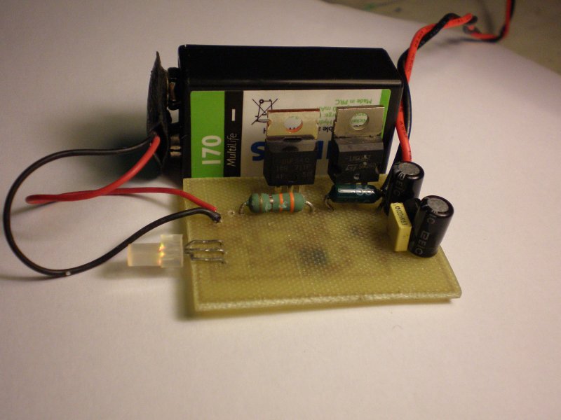

Elkészítettem Topi Nyolc lábbal cikkében megjelent Processzoros automata NiMH töltőt. "9V"-os (tehát 8.4V-os) NiMH akkumulátorhoz a mérőlábra menő feszültségosztót át kelett méreteznem 1/3 ra mert a 8.4V-os akkumlátor feltöltött állapotban súrólta a méréshatárt. Az este betettem egy akkut, és ma valamikor kikapcsolt, szóval müködik.

Nagyon jól sikerült!
Esetleg egy nyák tervet fel tudnál tenni.
Tényleg nagyon jól sikerült a töltőd. Lehet én is építeni fogok majd egyet, úgyis elkezdek ismerkedni az AVR-ek világába.
Használd egészséggel!
Gratulálok! Szép lett!
Én is erre hajtok most éppen Az IRF540 helyett vajon mit lehet még használni (azt nem lehet kapni) :no: Üdv!
Ha elolvastad volna a cikket tudnád hogy :
Idézet: „A többi alkatrész, pl. a terhelést kapcsoló FET sem kritikus. IRFZ44, IRFZ24/34, IRF540, IRF560, IRF610. Erre a funkcióra bármelyik jó. Sőt, bipoláris tranzisztort is használhatunk. Érdemes ezesetben valami darlington típust használni, pl. BD681.”
Elolvastam emlékeztem is hogy írt még valamiket de most reggel nem találtam...
De köszönöm! Üdv!
