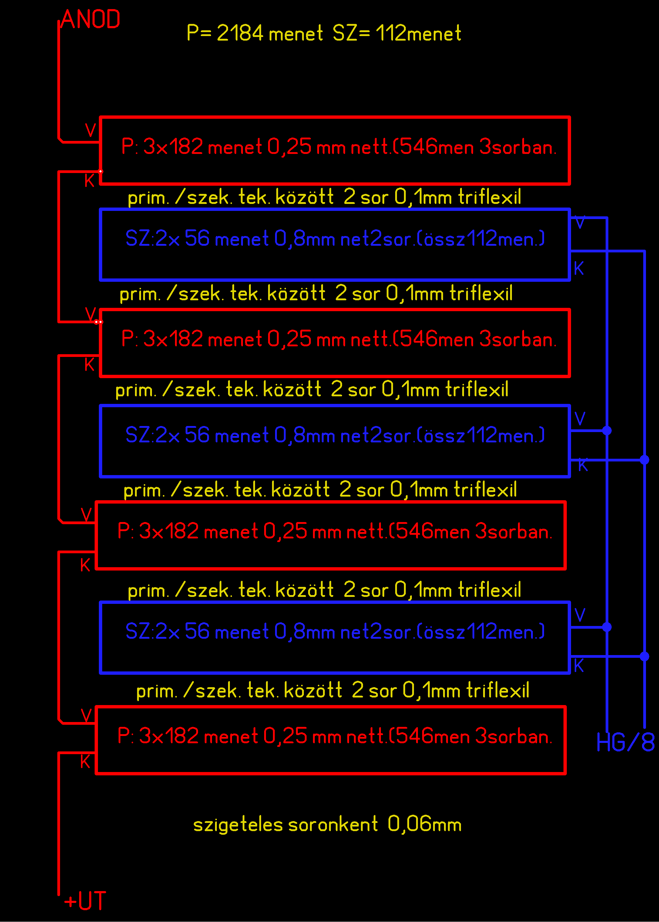

CIROKL neked mekkorák a trafóid? A menetszám mennyi? Én most nagy dilemmába vagyok a kimenő terén.
Szia : Nekem EI magosak a trafók 16.8 cm2 a vas , bár tudom egy picikét nagyok de viszont ezek voltak kéznél tehát eből van megvalósítva!380 volt lessz az anód . ahhoz lett kiszámolva a trafó menetszáma , négy primer három szekunder osztással. Ezt a kapcsolást fogom összerakni , nekem a sok sok közül ez volt egyszerüen szimpatikus!Ja és nekem is 6N8Sz lessz benne.
én 380 voltot akarok anódáramnak. A trafó menetszámon kell-e változtatni, ha csak 12 cm2 a vas?
Hu még ez kevés :
Idézet: Még ezeket tudni kellne a számoláshoz !Viszont nekem is egy fórumtárs segitett a számolásban !Én ebből sajnos csak még csekélykét tudok! „Hány Kohm-ra akarsz illeszteni hány Ω-os hangszórót, mennyiről fog menni az erősítő, hány w-ot vársz tőle, mekkora alsó határfrekvenciával...”
8 ohm hangszórókat akarok hajtani vele, 380v és 10-15 w jó lenne- Az alsó határfreki30-40 hz
