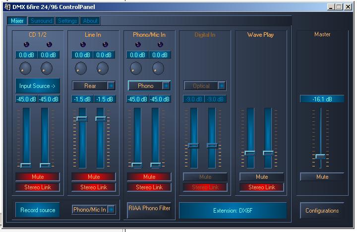

(#) szabi_zoli82 hozzászólása Dec 30, 2008 /
Én nem beleszólni akarok a "jólképzett" DJ-k digitalizálási módszerébe, de iszonyat dolgokat írnak le néhányan. Az ember agya elszáll. Nyilván tanulniuk kell még. A RIAA korrektort nem lehet elhagyni, mint ahogy már a hozzáértő kollégák írták is. Én magam is csinálom az LP-ről való archiválást, de kicsit más módszerekkel. Nekem a gépemben nem egy AC'97-es szutyok van, hanem egy Terratec DMX6Fire 24/96, előlapi panellel. Ennek a kártyának van nagyon jó szoftveres korrektora, ami ráadásul még használható is. Mielőtt kapnék a számra a szoftveres módszer miatt, előre közlöm hogy az Onkyo erősítőm korrektorával is összevetettem, és nem rosszabb. Mondjuk ez a kártya nem a 2000Ft-os kategória. A szoftveres korrekció nem véletlen, hiszen külön bemenet van a lemezjátszó részére. A rögzítést Sound Forge 9-cel csinálom, ennek elég jó zajszűrője van, ha esetleg netán szükség lenne rá. Sajnos már nincsen meg az említett Onkyo erősítő, ezért építenem kell egy külső korrektort, ami remekül használható is. Írta valaki hogy az LP-k hangja rossz...Ha sz@r technikával van hallgatva akkor tuti(pl.: pc miki bemenet). Én csináltam még régen egy összehasonlítást az analog - digitális viszonylatában. Pioneer PL-200 gyári pick-up-pal, és egy Onkyo DX-7211 Cd játszó. A műsor: Strauss: Kék Duna Keringő, az első 5 percben kidobtam volna a cd-t az ablakon ha az nem lett volna csukva és az enyém lett volna a lemez. Nem lehet összehasonlítani a kettőt. de ezen lehet órákat vitázni, olyanokkal pláne, akiknek a 128kbps-os MP3 a csúcs minőség. Elnézést ha valakit megbántottam!
(#) benjami válasza szabi_zoli82 hozzászólására (») Jan 2, 2009 /
Szia, egy kérdés.
„Ennek a kártyának van nagyon jó szoftveres korrektora, ami ráadásul még használható is.”
Honnan derül ki hogy a kártyának szoftveres a RIAA korrektora ?
A http://www.terratec.net/en/products/DMX_6Fire_USB_2084.html oldalon megnéztem ez csak ennyit ír: "1 phono input (RCA cinch) with RIAA equalizer and gain control"
Szerintem csak simán beépítettek egy RIAA korrektort és annyi. Nem tudsz a belsejéről egy fotót felrakni ?
(#) lamalas hozzászólása Jan 2, 2009 /
Udv,
En nem ismerem ezt a kartyat, csak beleneztem a leirasaba ami letoltheto a weboldalrol. Ezt irja:
„This input has a special phono preamp with software-supported RIAA equalisation for turntables.”
Annak aki nem beszel angolul egy gyors forditas:
"Ennek a bemenetnek egy specialis phono eloerositoje van ami szoftveresen tamogatott RIAA korrekciot vegez a lemezjatszok szamara."
(#) benjami válasza lamalas hozzászólására (») Jan 2, 2009 /

(#) szabi_zoli82 hozzászólása Jan 3, 2009 /
A Terratec kártyámmal kapcsolatban felötlött bennem egy lehetőség. A szoftveres RIAA korrektorral kapcsolatban. Majd egyszer lefényképezem a belsejét mert kicsit javítani kell rajta. Arra gondoltam, hogy lehetséges hogy a RIAA nem szoftveres (igaz driver kell hozzá) hanem lehet hogy a kártya tartalmazza, tehát kvázi külső, és a driverrel csak bekapcsolod így átkapcsolva a be-kimeneteket a normál bemenetről a RIAA felé. Ugyanis a kezelőpanalen egy helyen van a miki és a phono. Át lehet kapcsolni hogy az előlapi mikit akarod-e használni vagy a phono bemenetet. Érdekes ez számomra, merthogy a phono bemenet és a RIAA is megy, viszont a mikrofon bemenet nem. Az átkapcsolás megtörténik de egyéb miki funkció nincsen. Tudtok segíteni valami kapcsolási rajzzal? Én nem találtam semmi ilyet a neten, pedig már órákat töltöttem a keresgéléssel. Jó lenne ha működne az is. Lehet hogy a miki előfok része meghibásodott, rajz hiányában jól bele kell mászni az SMD IC-k közé. Ha tudtok segíteni, megköszönöm!
Üdv: Zoli
(#) gb197 válasza szabi_zoli82 hozzászólására (») Jan 3, 2009 /
Esetleg egy fénykép a belsejéből segíthetne egy -két doldot eldönteni.
