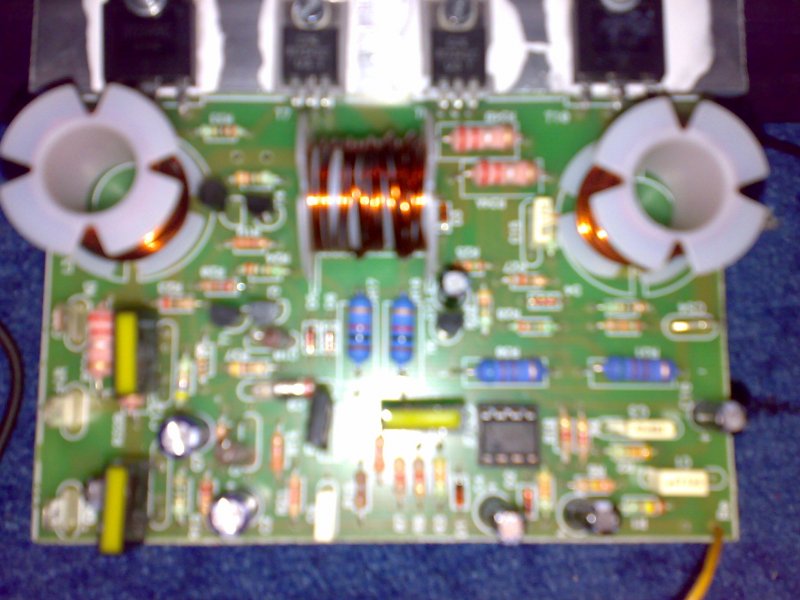

Egyre inkább az a meggyőződésem,h az Urbános-quad hangja csak sápadt karikatúrája(eredeti) önmagának,tehát aki ezt a verziót választja,az nem"az áhított Quad-hangot"fogja kapni!Ez egészen biztos.Amikor az újított verziót beüzemeltem,a régi paneleket-én balga-már odaajándékoztam egy barátomnak. Nem is nagyon akartam elhinni először,h laposabban,vérszegényebben szól az új változat,bebeszéltem magamnak:biztos becsap a hallásom(ami nemigen szok'előfordulni...) A felújítás tehát egyértelmű hangminőség-romláshoz vezetett,persze jót akarhattak ők,csakhát.....tuti,h nem végeztek szubjektív próbákat is,akkor kiderült volna a mellényúlás.A különbség nem egetrengető,de jóminőségű"láncban"egyértelműen hallható.Mostmár csak az a kérdés;honnan szerezhetőek eredeti MJ 15003-asok,esetleg 2SC3281-esek?

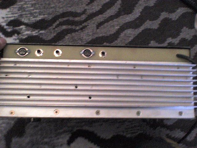

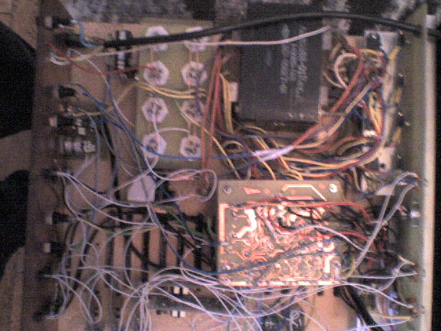

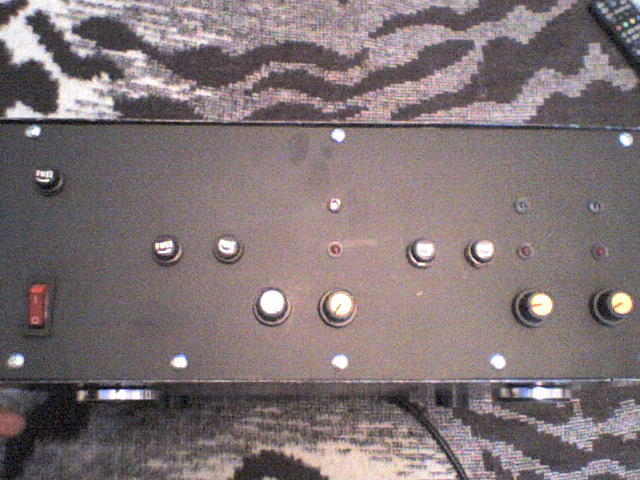

(#) SALáta válasza k.attila hozzászólására (») Dec 29, 2008 /
Itt van:
Teljes belső
3 panel egymás felett
Hátlap
Előlap
Spórolok a hellyel.

Nem tudom mit értesz az alatt,h teljesen eredeti Urbán...ha így érted,akkor valószínűleg nem,mert csak a nyák-ot rendeltem meg anno,az alkatrészeket jobb'szeretem magam összeválogatni,amik fémréteg ellenállások,és yageo kondik.Ne érts félre,a végfok teljesen jól működik,frekimenet bemérve-zsinóregyenes!Csak éppen...nem szól úgy,mint az eredeti!(Bár még így is magasan veri a gyári Sonyi-m sziszegős hangzását).
Egy érdekes momentum:egykoron a régi paneleket is megmértem,s ha jól tévedek,az erősítő nagyon enyhe,de kimutatható mélyhang-kiemelést produkált úgy 150 és 20Hz között(20alatt nem tudok mérni),mely anomália a kapcsolástechnika sajátosságának tudható be.A kiemelés csúcspontja 70-80Hz környékén lehetett.Ezt a jelenséget az új panel nem produkálja.(Amit műszaki szemmel nézve akár javulásnak is felfoghatnánk,HA.....)
De nekem akkor is a régi verzió tetszik jobban. :yes:
(#) ngyzoli válasza (Felhasználó 15355) hozzászólására (») Dec 30, 2008 /
Azért ANNYIRA nem rossz a helyzet... A bemenet valóban 33k,ez oké,de a kondi már nem annyira.A rajzon ez 47nano,soros 330kohmmal.Mivel negatív visszacsatoló hurokban van,az ic erősítését nagyon alacsony frekvencián megnöveli,ott,ahol a kondi soros kapacitív ellenállása összemérhetővé válik a 330k-s ellenállással.Tehát magasban BIZTOSAN nem emel,viszont durva mélykiemelést produkálhat,mert a kisebb C"miatt az ic erősítésnövekedése magasabb f'0-tól következik be,tehát-->a helyedben visszacserélném a kondit az eredeti(47nF)értékre.Valószínűleg jelentős frekvenciaátviteli anomáliát okoz a jelenlegi állapotban.

(#) Skori válasza k.attila hozzászólására (») Dec 30, 2008 /
Pontos dátumra nem emléxem, de kb 10...20 év közötti idő telt el mióta EZT (fotók) készítettem.
Biztos léteznek ma már jobb erősítők is, de nekem még mindíg ez a referencia. , vagy mert már megszoktam a hangzását, vagy azért mert tényleg jól szól
