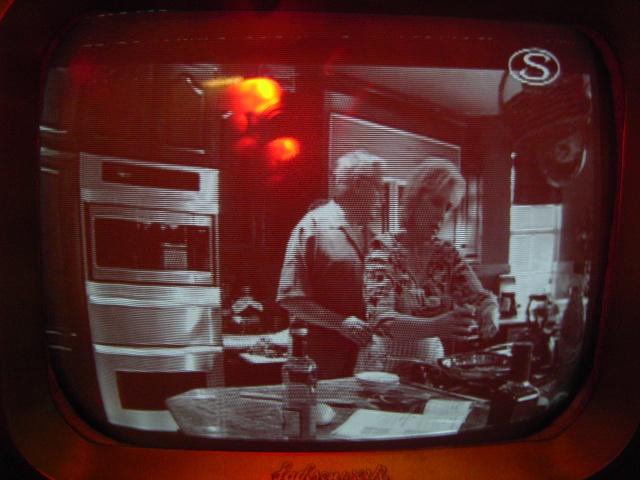

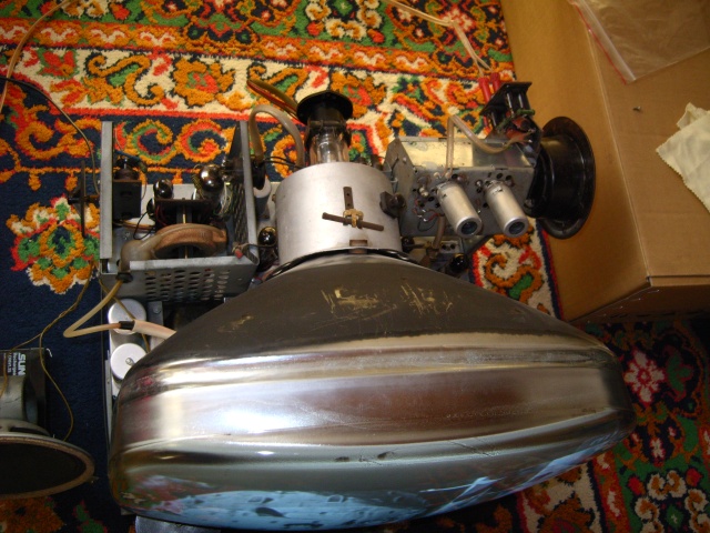

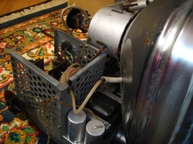

egy pár képpel én is betársulnék ide... Az első egy TV készülék Rembrandt FE-852B anno 1953-ból....kb két évig készült mire mindent összeszedtem hozzá (képcső, eltérítő tekercsek...mert a réznyűvők nem kímélték szegényt) egy két cső is hiányzott meg persze az összes szurokszigetelésű papírkondit kicseréltem, a régi házába építve a styroflexeket... képcső Angliából érkezett, philips MW31-xx (nem tudom pontosan) típusú, mágneses fókuszolású kerek típus... a hangszórója meg gerjesztett mágnesű.... de jöjjenek a képek inkább...

Nagyon szép darab

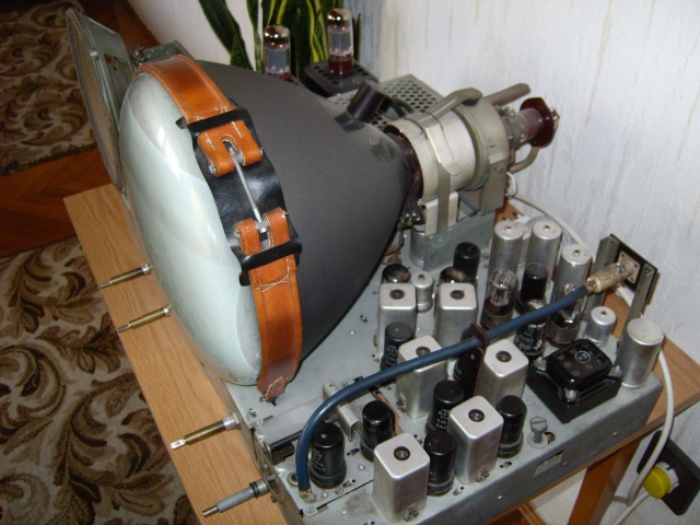

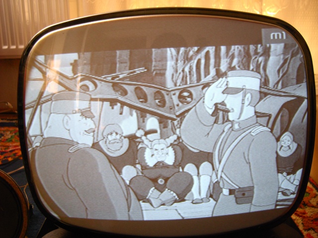

újabb tv készülék, magyar gyártmányú orion AT403-as típus... hálózati trafoval, szelén egyenirányítóval, képcső Telefunken AW 43-80, a képe gyönyörű, hófehér fényerő, a hangja pedig minden zajtól mentes... a dobozát most újítom fel ezért még csak a chassis-ról vannak képek...
