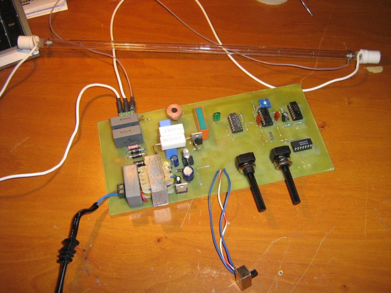

(#) bakaruha hozzászólása Jan 17, 2009 /
Sziasztok megépítettem újra az áramkört de hálózatra kapcsolva azonnal leveri az automatát egy villanás és annyi mi lehet a gond????
Strobik.zip
(#) Georgee válasza bakaruha hozzászólására (») Jan 17, 2009 /
tegyél az áramkörbe sorosan a betáp felé egy pár ohmos és kb 25wattos ellenállást, sokat segít rajta! Jobb ha soros párhuzamos tagokból csinálod, jobb a hőelosztás
(#) epyn válasza Georgee hozzászólására (») Jan 17, 2009 /
Nem akarok akadékoskodni,de ha az 1500W-os strobihoz raksz ellenállás előtétet,az nagyon nagy teljesitményű legyen,a 25W az kevés.Néhány percen belül elég valamely darabja.
Ez csak egy észrevétel,tapasztalat,jótanács,kihogy hívja.Nekem 250W az összteljesitmény(5db 10 ohm 50W párhuzamban) és igy is hűteni kell(aluborda+PC venti)
(#) Georgee válasza epyn hozzászólására (») Jan 18, 2009 /
Nekem 2.4ohm 10 watt van benne 4db soros-párhuzamos 2 P4-es hűtőborda+venti hűtéssel együtt, és semmi baja nincs. az elektronika és a cső közzé van betéve, kivállóan működik
(#) epyn válasza Georgee hozzászólására (») Jan 18, 2009 /
Akkor nem tudom.A porkerámia ellenállások vannak benne?Mert nekem ezeket kb fél fényerőnél(500-800Ws) megsütötte az áram.Van még egy légmagos tekercs a katód és a 'negativ' tápoldal között,kb 0,5 ohm(és vagy fél kiló ),de még ez is egy idő után felmelegszik.
huzal ellenállat van benne eléggé jól birja, bár amikor 1 darab 10ohm 17watt volt benne kicsit megsült, de igy kivállóan működik.
(#) bakaruha hozzászólása Jan 18, 2009 /
Sziasztok ezeket szereztem 100ohm/100w!!! 2 darab szerintetek elég?
(#) Georgee válasza bakaruha hozzászólására (») Jan 18, 2009 /
Próbát megér párhuzamosan! De attól függ hány wattos csövet használsz nekem XOP 15 van ott 2.4 ohmot használok 10 ohmnál már nem villan csak egy kis ivet húz

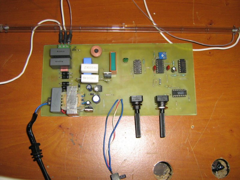

(#) bakaruha hozzászólása Jan 19, 2009 /
Sziasztok elkezdtem méregetni az áramkör nagyfesz részét az van hogy a tirisztor minden irányba zárlatos ez mitől lehet?mi okozhat zárlatot ?
(#) bakaruha válasza bakaruha hozzászólására (») Jan 19, 2009 /
Kiforasztottam zárlat minden irányba vajon mitöl
(#) dB_Thunder válasza bakaruha hozzászólására (») Jan 19, 2009 /
Attól barátom hogy túlterhelted !! Valószínűleg túl nagy áram folyt át rajta, és az egész belseje, a félvezetőlapka és az arany bevezetőszálak egyetlen 1 ohmos ellenállásmasszává olvadt össze !

(#) bakaruha válasza dB_Thunder hozzászólására (») Jan 19, 2009 /
Minden alkatrész a kapcsolási rajz szerint van beültetve az értékeken nem változtattam másnak elvileg működik akkor lehet hogy nálam már eleve zárlatos alkatrész került az áramkörbe?pedig minden alkatrészt újonnan vettem kivétel elkók!!!!
Elég kicsi az esélye hogy, hibás alkatrészt adnak el a boltba de előfordulhat. Beültetés előtt célszerű ellenőrizni az alkatrészeket, leginkább a félvezetőket, hogy az a lába tényleg az e aminek mi hisszük.

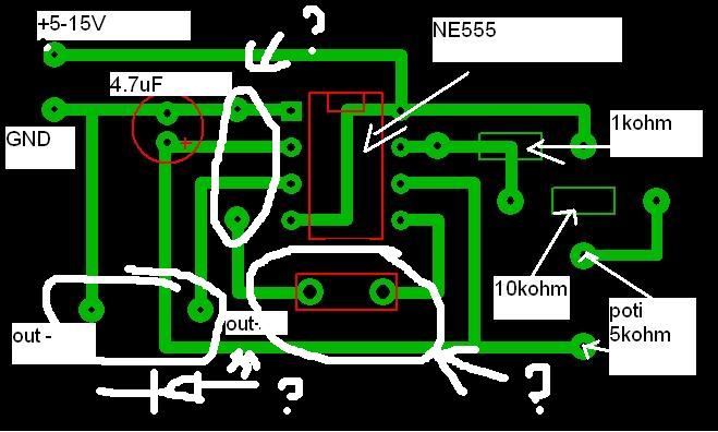

(#) csovalek válasza WaRL0 hozzászólására (») Jan 20, 2009 /
Dziasztok.
Valamit nem értek:
A rajzon amit kaptam nekem úgy tűnik mintha hiányozna alkatrész
és egy valamiről nem is tudom micsoda.
Felraktam a két képet a kérdésben van ahol bekeretezte fehérrel amit nem tudok...
Kaphatok segítséget?
(#) epyn válasza csovalek hozzászólására (») Jan 20, 2009 /
Próbáld ki.Az ellenállás a LED-vel sorosan annak fényerejét(áramfelvételét)szabályozza
(#) csovalek válasza epyn hozzászólására (») Jan 20, 2009 /

(#) bakaruha válasza dB_Thunder hozzászólására (») Jan 20, 2009 /
Végre minden tökéletesen működik fényerő, gyorsaság valószínű hogy a tirisztor amit vettem zárlatos volt gyárilag másra nem tudok gondolni

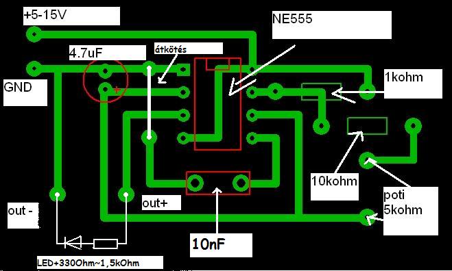

(#) WaRL0 válasza csovalek hozzászólására (») Jan 20, 2009 /
Bocsi hogy kifelejtettem beirni az atkotest

(#) csovalek válasza WaRL0 hozzászólására (») Jan 21, 2009 /
Egy megjegyzés:
ha a 4es lábat meg a 8ast öszekötöm mint a rajzo akkor nem működik de ha nem kötöm ösze akkor meg megy.
(#) WaRL0 válasza csovalek hozzászólására (») Jan 22, 2009 /
Hogy hogy nem mukodik? A kapcsolasi rajzban is ugy van !.Nekem is ugy van es megy!
(#) csovalek válasza WaRL0 hozzászólására (») Jan 22, 2009 /
Pedig nekem most is működik és nincs öszekapcsolva a 2 láb.
Ha öszeérintem egy darab dróttal akkor megszűnik a pislogás.
Vagy a kapcsolás vagyis az a kép az úgy van rajzolva, mint ha alulról néznénk a nyákot?
Mert én épp fordítva csináltam és akkor meg minden tökröztem úgynézki.
