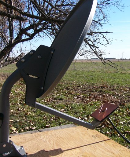

(haxy27: Szerintem nem érdemes nagy alapnyereségű feed-antennát szerelni egy nagyméretű tükör fókuszába. A nagyobb nyereség eleve kisebb nyílásszöget eredményez, ami azt jelenti, hogy a parabola átmérője nem lesz teljesen kihasználva. Persze ez függ a tükör átmérőjének és fókuszhosszának arányától is, de gyári paraboloid v. gridantennáknál is csak egy sima dipól az alapsugárzó, amennyire láttam. A nyereség paraboloidoknál elsősorban a tükör méretéből következik, nem a feed nyereségéből.)

Sajnos csodák nincsenek. 24dB (pontosabban: 24dBi) nyereségű 2,4GHz-es antennához már kb. másfél méter magas szektorsugárzó, vagy minimum 60cm nyílású paraboloid / grid antenna kell. Házilag az utóbbi megvalósítása tűnik egyszerűbbnek, egy kimustrált, lehetőleg primfókuszos parabolatükör segítségével, melynek fókuszába alacsonyabb nyereségű alapantennát teszel, pl. egy biquad-ot, ha már úgyis kéznél van.

kosz a segitseget nekem meg szerencsem van,szabadon van egy parabolam 80cm atmerovel.es nekem meg valami ijesmit kelene csinalnom mint ami a kepen is latcodik
Szia! Milyen távolságra kéne, és mi akadályozza a rálátást? Nekem az ilyen quadal kb 300m-t sikerült úgy átlőnöm, hogy közte belógott egy nagy ház teljes teteje. Egyébként, ha a quadot rárakod egy parabolára, akkor tuti meglesz a 24dB.
kb.a tavolsag az 2.5-3km es fak akadajoznak es ezert volna szuksegem egy nagy tejesitmenyu antenara,a parabolasat meg probalom
