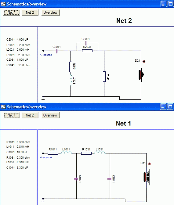

				Egy 7.96 mH tekercs jó lesz. Megépíted ezt és le is tudod mérni a tekercset: Bővebben: Link  Üdv.: Gábor
				7,96mH hány menetet jelent nem vagyok hozzáértő.?
				Vasmagra csináld mert ha légmagos akkor nagyon sok.
				ok de ez hány menet?és tudsz kapcs rajzot is?
				A hangszóróval sorba a tekercs. Szerintem vedd meg inkább boltba, jobban jársz.
				ok és a kondit párhuzamossan a hangszóróra?
				Igen! A kondenzátor párhuzamosan a hangszóróval és ezzel a 2 cuccal sorosan a tekercs. Csupán egy költői kérdés általában: Vannak itt olyanok akik "nemigazán" értenek az elektronikához és ilyen dolgokon (hangváltó) akarnak spórolni. Amennyi energiát és tanulópénzt beleölnek az egészbe, nyugodtan megvehetnék készen a hangváltót. Boltban kb 2000ft. Mire beszerzi a megfelelő huzalt, vagy megveszi a megfelelő induktivítást majdnem ott van ahol a kész cucc a boltban. Tehát kérdem én: Kezdő szinten miért akar mindenki hangváltót építeni?

				Szia! Nagy vonalakban. A hangváltóknak két csoportja van, az aktív, és a passzív. Az aktív váltót az erősítő elé, míg a passzívat a hangszóró és az erősítő közé illesszük. Ami számodra kell, az más néven alul áteresztő szűrő. Ami a ráadott teljes hangfrekis sávból, csak az általad kiválasztott fx keresztezési frekvencia alatt engedi át a hangokat. Aktív szűrőt pl. itt találsz: Bővebben: Link
				Ebben az esetben az alsó határfreki nem a hangváltótól függ, az csak a felső levágásért felel. Egyébként úgy kéne a váltót megválasztani, hogy a szub levágása illeszkedjen a többi hangsugárzóhoz.

				Hát többféle módon. Pl. sok méter rézdrótot feltekersz egy csévetestre, és lesz egy légmagos tekercsed. Vagy sokkal kevesebb rézzel, és sokkal kisebb DC ellenállással megúszható ha ferritmagra tekered. Én mondjuk nem szoktam vesződni ilyennel, mert kaphatók viszonylag jó váltóalkatrészek nem túl magas árakon. Vissza a hangszórókra. Magashsznek elég volna egy 2,5-es dóm, valamilyen, ami 3k fölött használható.. csak kár, hogy mostanában nem nagyon tudok olcsón elfogadható minőségűt ajánlani. Mélyközépnél könnyebb a helyzet, ott van olcsón jó, pl. egy HA17-tel sokkal könnyebben tudsz majd dolgozni, mint ezzel az MNc-vel.
