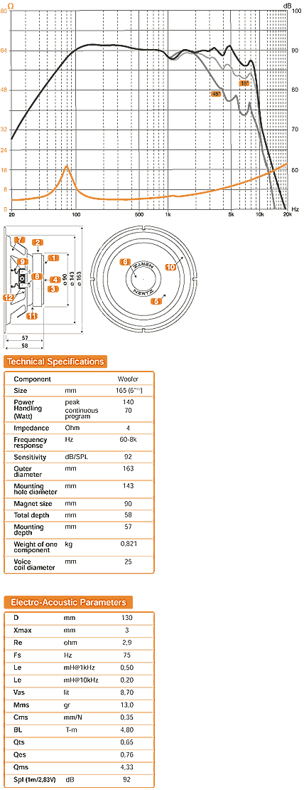

(#) Rider_03 válasza pl13 hozzászólására (») Jan 7, 2009 /
ha van egy hangszórópárom és hangdobozt szeretnék készíteni és minden adat megvan a hangszóróról, akkor melyek azok az adatok amelyek szükségesek az alábbiak közül?
csatolom az adatokat:
válaszodat előre is köszönöm.

(#) pl13 válasza Rider_03 hozzászólására (») Jan 7, 2009 /
inkább maradjunk a teljes adatlapnál: http://www.audison.de/hertz/pics/energy/ev165s_spez.gif[Link][/url]
Nagyjából minden feltüntetett adat szükséges, sőt még kevés is. de azért velemire jó lesz.
A szerinted megfelelő doboz meghatározásához a T-S paraméterek kellenek, és nem árt ismerni a hangszóró képességeit, a lengőrendszert, a mechnaikai teherbírást. Ezekből már kb. megsaccolható milyen doboz kell a hsznek.
és az imént említett t-s paramétereket honnan tudom megszerezni illetve a hangszóró tulajdonságait? van még egy karakterisztikám és pár dolog azt most csatolom..

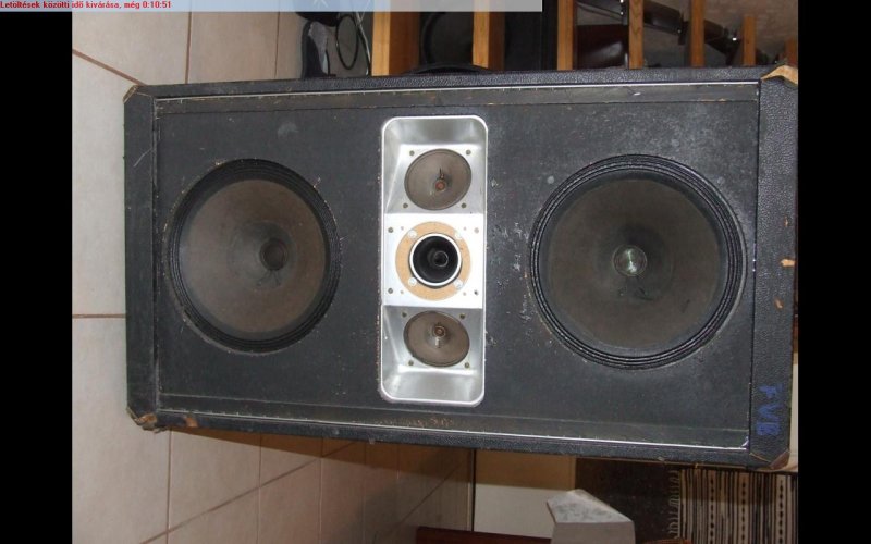

(#) norbbie hozzászólása Jan 7, 2009 /
ÜDV!
Szerintetek ezzel mit lehet kezdeni?Eholette A négy darab mélynyomó müködik csak benne közép tartományban nagyon nagyot szól ingyé volt és régóta megvan, ha nem lehet vele semmit kezdeni akkor eladom gitárosoknak.. 4 db 30centis mélyközép van benne..Szerintetek hogy viselkedne ilyen dobozokban? x12 vagy ilyenben x15..
A T-S adatok ott vannak a belinkelt adatlapon, fs, Vas, Qes, Qms. Az előzőleg linkelt oldalon subvoice-nál meg nagyjából megtalálod hogy melyik mit jelent.
Doboztervezéskor ezeket mindig összességében kell nézni.
Sajnos a hsz ebben az állapotában nem kifejezetten dobozba való, túlzottan magas a rezonancia pontja (fs=75Hz), és emiatt túlzottan magas az elektromos jóság is (Qes=0,76). Ezért inkább autós hasznlatra alkalmas free air, vagy ahhoz közeli alkalmazásban, 100-150Hz fölött, alatta szubbal kiegészítve.
Más. Azért általában érdemes megmérni pontosan az adott hangszórón ezeket a paramétereket, mert általában a nagy sorozatban Távol-Keleten készülő hszeknél igen nagy a gyártási szórás, és a valóság többnyire más, mint amit az adatlap ír. Ennél a hasznél is csak 88dB az érzékenység, és az impedanciamenet szerint az fs is magasabb, mint a megadott 75.

(#) pl13 válasza norbbie hozzászólására (») Jan 7, 2009 /
rá kéne márni T-S ügyileg, hogy mit tud. illetve kicsit megnézni közelebbről mechanikailag mekkora terhelést tud kezeni. Sajnos feltehetőleg a hangszórók arra jók csak, amire eredetielg használták őket.

(#) norbbie válasza pl13 hozzászólására (») Jan 7, 2009 /
Szerintem ez zenekari célra gitárosoknak üvölteni jó. Amugy olyan 90-100Wattot elbír a mai house zenével csúcsban asszem...
Hát ha azt mondod a közepe kiemel, akkor valószínűleg.
tehát ez a hangszóró sosem fog szépen szólni ha zárt dobozba teszem. erre a célra akkor majd keresek más paraméterekkel rendelkező hangszórót. a free air hangszóró tehát nem igényel zárt teret ezt értem.. de a hangstóró mögötti és elötti teret ebben az esetben is telyes mértékben el kell választani ugye? És még egy kérdés: ha autóba szerelem be a hangszórót, akkor nem szükséges csillapítani valamivel az ajtó üregét mint a hangfalaknál szokás?
Szobában, zárt dobozban szub nélkül soha nem lesz igazán jó mélyátvitele, és ugyan elvileg lehet b-reflex dobozzal kísérletezni, de nagyon pontatan lesz a mélytartomány, szóval nem érdemes szerintem.
Ha autós beépítésnél maradunk, akkor persze érdemes minél jobban elszigetelni az ajtó zárt terét, az állóhullámok csillapítására ott annyira nem szoktak figyelni, inkább a hangszóró közelében mozgó, rezgő, rezonáló, részeket alkatrészeket csillapítják.
