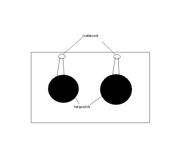

Sziasztok ! Én az abszolútkezdő kategóriába vagyok mert ez az 1. hozzászólásom ! Már vagy két napja olvasgatok ! Tudna nekem valaki segíteni, van egy mélyládám(haver csinálta), de mivel csak a szűz hangszórók így nemnagyon faxa ! Valaki csinálna nekem egy kapcsolási rajzot(alkatrészek feltüntetésével) ? 2 darab 100W-os 8Ω-os mélyközép MNC hangszóró van benne. Tudna valaki segíteni vagy legalább támpontot adni ?
azt kéne tudni, hoy mihez használod, vagyis mit egészít ki mélyben. Nahmeg a hangszórók kapcsolása sem mellékes, hogy 4 vagy 16 ohm az eredő impedancia.
Egy 80w-os hangfal van még rákötve az erősítőre ha erre gondoltál. A hangszórók nincsenek összekapcsolva ! Jelenleg(tudom hogy seholse), de itt tartok(kép) !
