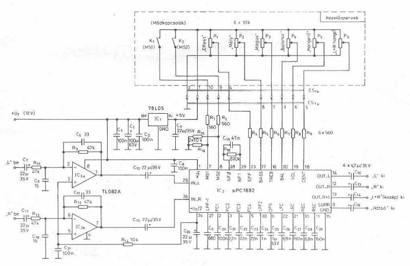

kaptam meg 1 rajzot
Ezek amiket küldtetek, mind egytől-egyig Dolby ProLogic dekóderek, melyek olyan anyagokat tudnak dekódolni, amelyekben a sztereó hangsávban van kódolva a Center és a Mono Hátsó csatorna. GodMannek szerintem a digitális 5.1 kellene
