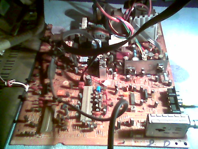

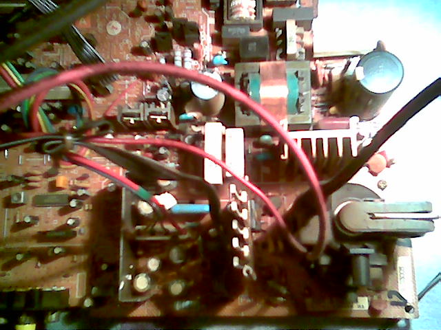

(#) Ronin válasza gtk hozzászólására (») Jan 9, 2009 /
Nos. Első hírem hogy meghalt a multiméterem, szal enélkül kell továbbmenni. A függőleges eltérítéshez tartozó részt sem találom, ráadásul egy potméter sincs ennek a TV-nek az alaplapján (kivéve a sortrafón lévő kettőt). Hol kellene keresnem? Ebben még IC sincs erre a célra, hogy legalább arról beazonosíthatnám.

(#) Papp Ferike válasza Ronin hozzászólására (») Jan 9, 2009 /
poti nem is lesz azon a panelon,A függ elt.rész teljesítmény elemét egy h.bordán keresd.Egy képet küldessz rábólintok arra a részre!

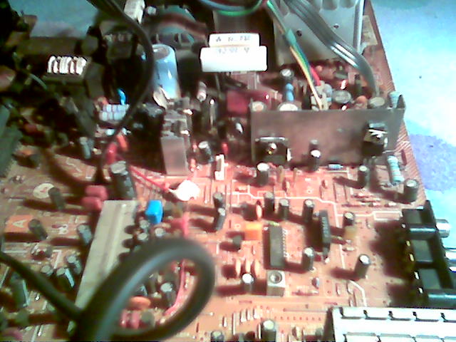

(#) Ronin válasza Papp Ferike hozzászólására (») Jan 9, 2009 /
Itt van 3 kép. Elég pocsék minőség.
2-es képen az u alakú lemezkén van egy többlábas alkatrész.Mond a számát!Egyébkén a mögötte levő csati megy a képcső elt.tekercsére.A két vékonyabb szál a függ.eltérítőé.Ha azt visszakeresed a lapon akkor ahhoz az ic-hez jutsz.A környékén levő elkókat /összefügésben van azic-vel!!/cseréld ki!Ez az első feledat.
Igen valószínűleg az lesz az, én bambultam el. Egyébként TA8403K a száma. Elkókat sajna már csak hétfőn tudok cserélni, persze használt cuccom van bele, de azt talán nem kellene.

(#) Papp Ferike válasza Ronin hozzászólására (») Jan 10, 2009 /
Figyu!nézd már meg a tápfeszét az ic-nek,lehet hogy a táp elkója beteg,vagy a kicsatoló elkója?Használt is jó,ha nem folyik belőle semmi és tuti nem egy 10 éves készülékből és egy működés közbeni forró alkatrész mellől lett kibontva,aztán majd teszel bele újat.szerintem...

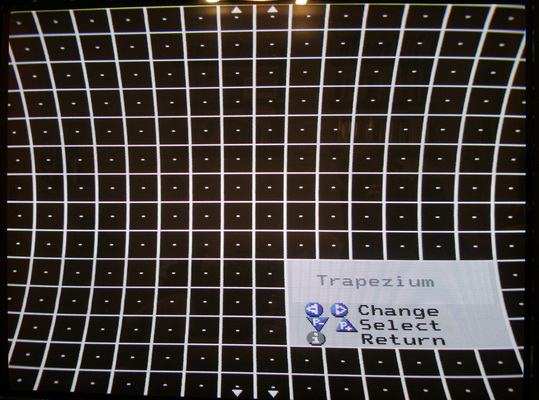

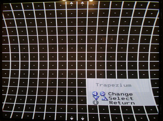

(#) kopidoo hozzászólása Jan 10, 2009 /
Ma be****t a TV-m (grundig). A mellékelt képen látható a hiba! Olyan, mintha "behorpadt" volna a kép. Mennyi lehet a javítása?
Az előbb rossz topicba írtam, de most ide is beteszem:
Ma beszart a TV-m (grundig). A mellékelt képen látható a hiba! Olyan, mintha "behorpadt" volna a kép. Mennyi lehet a javítása?

(#) mdecsi válasza kopidoo hozzászólására (») Jan 10, 2009 /
Nem jó a pincushion beállítása a tévédnek. Magyarul azt hiszem párnatorzítás.
Nem írtál pontos típust. Ha értesz hozzá, szerezz hozzá leírást és keresd meg a hozzá tartozó potmétert és állítsd be ill. ha digitális, akkor ugyanezt megteheted a szervízmenüben.
Ha nincs hatással rá az állítás, akkor valami elszállt abban részben ami ezt generálja. Ezt nem tudod kapcsolási rajz nélkül megoldani, soha nem fogsz rájönni csak úgy ránézésre, hogy hol van ez a rész. Amúgy valószínűleg nem egy nagy probléma, szerelő szerintem olcsón javítja.
(#) kopidoo válasza mdecsi hozzászólására (») Jan 10, 2009 /
Nem értek hozzá, sajnos. A szervízmenüben állítva nem reagál, szerintem elszállt valami hardver. Irány a szervíz.

(#) Ronin válasza Papp Ferike hozzászólására (») Jan 10, 2009 /
A helyzet az, hogy ez a TV már vagy 10 éves, és az IC körül volt (már kiszedtem mind) 8 elkó. Nem sajnálom tőle azt az 500ft-ot, így remélem egy darabig megint jó lesz majd. De ez majd jövőhéten lesz. Lehet csak kedden, még nem tudom mikor lesz rá időm.
Kérj árajánlatot, valószínűleg csak egy kiszáradt elkó vagy egy tranzisztor. Nem olyan bonyolult az a rész ami kompenzál. Érdemes megmenteni a készüléket.
Sok szerencsét!
