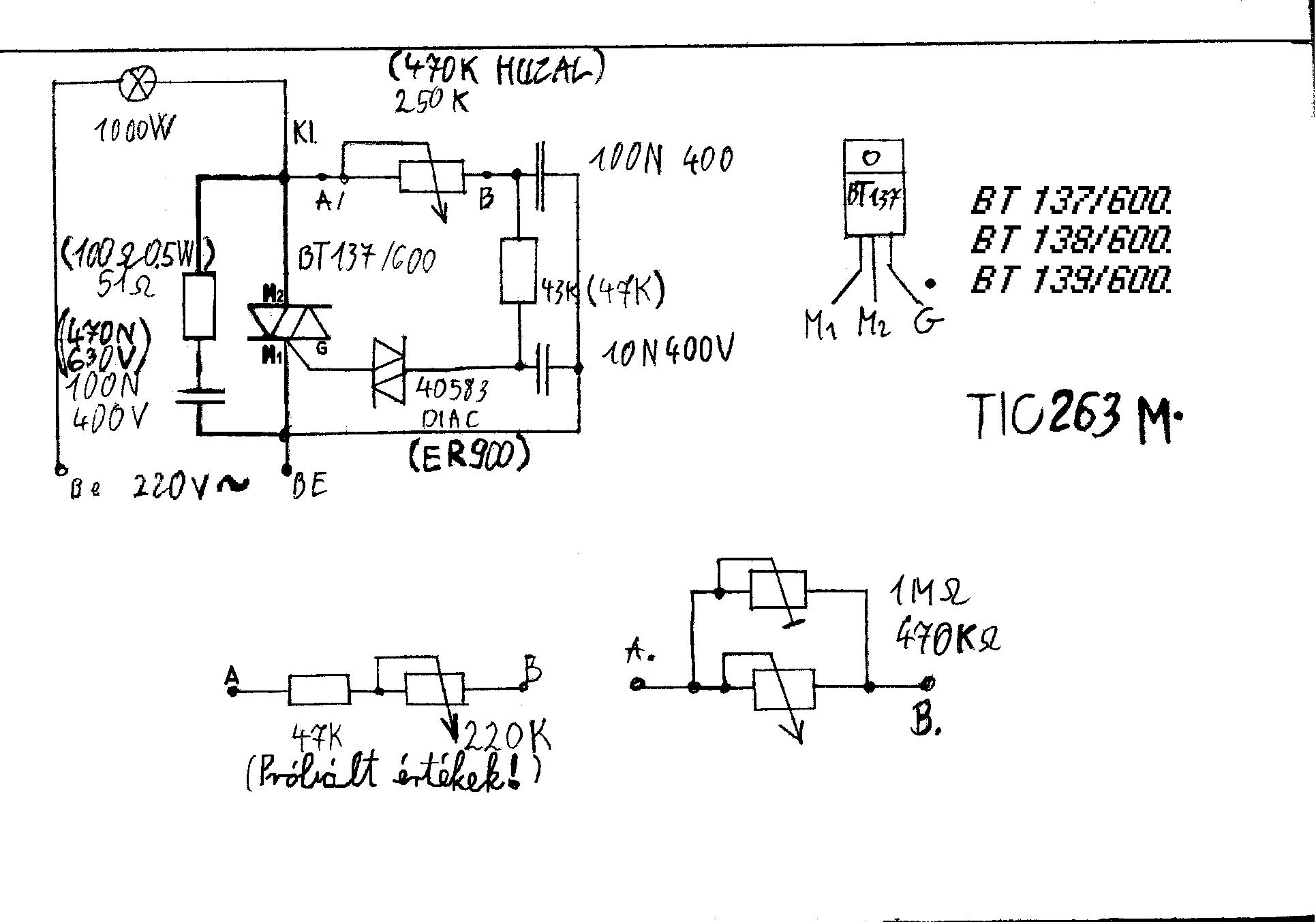

Van egykét egyszerűbb Fúrógép fordulatszám szabályozó
Rajzom (220V 50Hz). De igazán egyik sem tetszik. Ha valakinek lenne valamilyen jó fajta rajza, nagyon megköszönném.
A hobbielektronika linktárában találsz!
Talán ilyenre gondolsz: Fázishasításos t.szab.
& Csak az izzó lett rosszúl megadva.
Kösz, ilyenre gondoltam.
Még annyit szeretnék kérdezni, hogy izzó nélkül simán egy fúrógépet rá kötve is üzemel e?

Nézd meg a Ki mit épített? ; 10160 _JANI_-t. Ott van egy nagyon hasonló, régebben elkészített szabályzó fényképe, és egy 5let a dobozolására. :felkialtas: Ha lehet mindenképpen MÜANYAG TENGELYŰ potmétert alkalmazzatok. Ha nagyobb teljesítményű fémtengelyű potit akarsz beépíteni, akkor a tengelyt földelned kell vagy védőszigeteléssel, kell ellátni. Tehát úgy kell elkészíteni a dobozolást, hogy SEMMILYEN MÓDON NELEHESSEN MEGÉRINTENI az üzemifeszültség alatt álló valamint hiba esetén feszültség alá kerülő fémfelületeket!!! :felkialtas:
Csináltam egy fazishasításost, de folyamatosan világít az izzó!!!Elszállt a triakom??
Elképzelhető. Vagy nagyon kicsi az izzó teljesítménye (Kisseb mint 10W).
Ha a triacot kimérted és nincs semmi baja, akkor a vezérlésben kell keresni a hibát...
Az izzó 60W-os kicseréltem a triacot is de semmi!!Átnézem a nyákot.....(bár nem bonyolult)
OK!!! A1-A2 csere megoldotta a problémát!!(ezekszerint nem mindegy

Én egy olyan kapcsolást csináltam amibe van egy soros tekercs feritgyűrűn.Mi lenne ha ezt kihagynám mert baromira zizeg akármit csinálok vele.
Induktivitast mindig erdemes hasznalni, ahol triak/tirisztoros szabalyzas van, megpedig a biztosabb gyujtas miatt. E nelkul is elmegy, de a nullatmenet koruli gyujtas nagyon problemas.
RC tagot is illig a triakA-K / tirisztor A1-A2 labaira kotini hogy vedelmet nyujtson a nagy feszultsegvaltozasra.

A rajz működik. Még olyanra gondoltam, amelyik áram visszacsatolásos vagy is a terheléstől és a fordulatszámtól függetlenül ugyan azt az erőt adja le.
Igen. Tényleg nem mindegy az, hogy melyik lábhoz adod a vezérlést. A fojtótekercset meg érdemes használni, főleg ha azt a kapcsolási rajzon fe is tüntetik. A folytó tekercset meg impregnálni kellene, hogy ne "csipogjon". PLD mügyantával kiönteni, vagy csónaklakkba, esetleg parkettlakkba mártani és hagyni megszáradni. Ezzel rögzíted a tekercs meneteit és nem lessz ami "zizegjel"...

Pár alkatrészt nem tudok, hogy micsoda ezen a képen!! M1 T2 R230 V1 D2 Ezek mik?? Idézet: „... ,hogy micsoda ezen a képen!!” Ezen a képen!! Pontosan holvan? Egy Idézet: jólenne! Kösz...„link” De addigis: M1: valszeg tirisztor vagy triak. T2: lehet akár tranzisztor is. R230: igencsak ellenállás lesz. V1: akár trigger DIAC is lehet. D1: szerintem SI dióda. Szerintem!?
