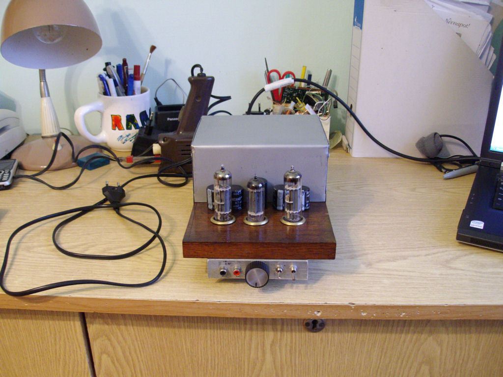

Tegnap délután befejeztem a Piccolo erősítőm trafófedőjét. Egy minihifi oldallemezéből vágtam ki és hajlítottam az U formát, majd rászegecseltem az oldallapokat. A végére pont olyan lett mint egy PC táp doboza, de szerencsére ez nagyobb, így nem dolgoztam hiába.
Már csak azt nem tudom milyen színre kéne festeni. Esetleg fekete?
