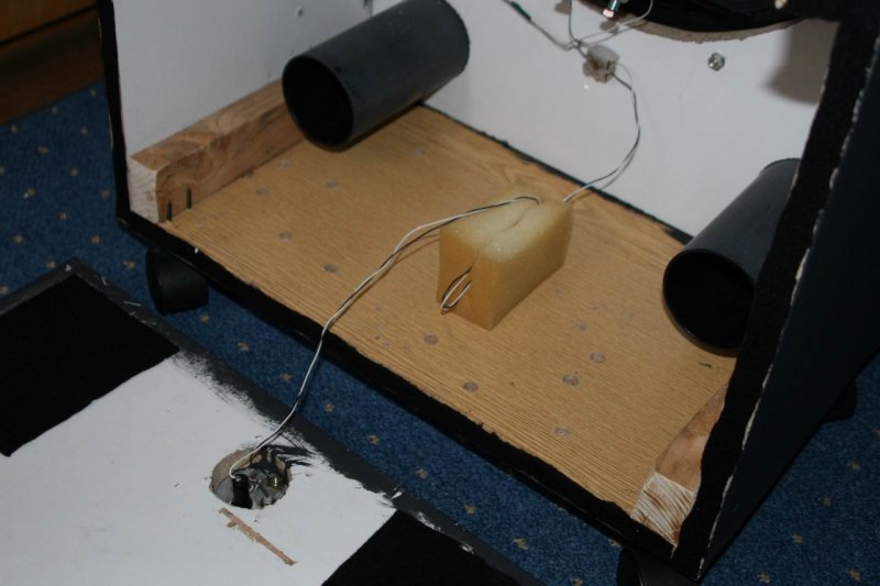

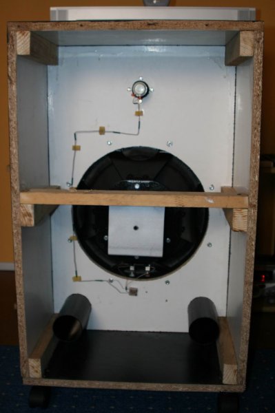

Üdv. Bedobozolám a két mélysugárzót. Semmilyen kiszámolós progit nem használtam, a rendelkezésre álló pozdorjamennyiség határozta meg a méretet. A magassugárzókat panasonic telefonkagylóból berheltem ki, és a műanyag részek fotellábból és porszívókerékből született meg. A vezetékek szivacsfelfogatást kaptak, hogy ne berregjenek be. A szubcső is saját PVC cső végét felmelegítettem és kifordítottam ehez szükségeltetett ellendarab készítése. Szívesen csináltam volna a készítésről újjabb cikket de elszáltak a képek vírustámadás miatt. A pozdorja vágott részeit kigletteltem, hogy sima legyen. Görgőket is kapott a könnyebb helyváltoztatás végett. A képek magukért beszélnek
Kérdésekkel bombázhattok De iszonyú jó lett prímán szól a méllyei ütűsek, kis hangerővel hallgatom mert az agyamban érzem. Közben készül egy új hangszóró a mágnest a helyi MÉH telepen találtam, nem kicsi
