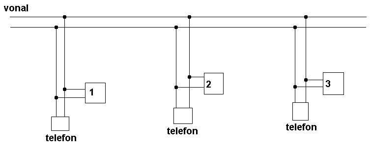

Tudom! Persze, hogy nincs. Én úgy értettem, hogy a bejövő fő vonalat osztja el a lakás 3 pontjára. (Kép mellékelve) Ez már akkor a házon belül "hármasikrek"
ebben az esetben tényleg mindegy hogy mit teszünk, mert az egész rendszer egynek minősül, se a trafós, se a diódás megoldás nem segít. Bárhol felemelve a kagylót, az egész rendszer beszédvonallá válik.

Én kb így csinálnám .A bejövő fővonalra rátennék egy optot annak a kimenetére meg szinte akármit köthetsz .
Ha te szereled a hálózatot akkor a maradék két éren a jelzéseket is el lehet küldeni. Amire ügyelni kell, az opto polaritása.Az ellenállás 47 ohm körüli .(esetleg az optoval párhuzamosan nem árt két-három nyitóirányú dióda ) A hangminőség nem fog romlani azt nem befolyásolja számottevően. És a galvanikus elválasztás is biztos.
Bocs nem igazán értem,de ha az a célod hogy CSAK ott világitson a led ahol beemeltek ,akkor minden érdelkelt telefonnal köss sorba egy ledet (olyan módon ahogy az opto ledjét javasoltam ) ehez még külön táp sem kell.

Ezzel a kapcsolással nem tudod szétválogatni a telefonokat, mert a vonalfeszültség minden ponton leesik .Mivel ez a kapcsolás azt méri ,készülékenkénti szétválogatást semilyen módon nem tesz lehetővé.

A feladat a készülék BEEMELÉSÉT kívánta érzékelni.A csengetést tuti túléli ,ha nagyon nem bízol benne akkor az optoval köss sorba egy plusz 10-20 ohmot.ekkor a 47 ohm egy kicsit növelendő. Az opto polaritása azért fontos mert beszélgetéskor/készenlétkor a vonalon DC 6-50 volt van. És igen az optoval párhuzamosan NYITÓirányba javasoltam a két-három diódát ,mert rajtuk 1,2-1,8 V esik maximum igy megvédik az optot a tuláram miatti feszültségnövekedéstől.természetesen a záróirányú dióda is kell.(csengetés). Ez a kapcsolásnál tényleg egyszerre világítanak a ledek,ezért irtam a másodikban ,hogyha nem a bejővő vonalra ,hanem a készülékek elé rakja akkor szelektívvé válik.(ha az opto helyett egy ledet rak akkor egyébb segédtáp sem kell.
Én így csinálom: LED (vagy optó LED) + antiparalel dióda + párhuzamos 470n kondi, ez a komplexum - megfelelő polaritással - sorosan a telóval. A csengető váltó nagy része átrohan a kondin, még a mechanikus csengő esetében sem lép fel túlfesz, és a beszédátvitel is jobb.
