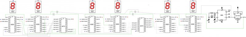

sziasztok!
Építettem egy órát (6db 7szegmensen kijelzőből), ami elemről tökéletesen működik, viszont tápról (graetz-híd, pufferkondi, 7805) az "1 óra" szegmense olyan 50-100Hz-zel léptet folyamatosan. Ha hozzáérek a + vagy a - hoz, vagy megfogom a szigetelt kábelt, akkor tökéletesen működik. Zavar szűrni kéne valahogy?
(#) _JANI_ válasza dtomi86 hozzászólására (») Jan 26, 2009 /
100N kondenzátort tegyél a stabilizátor közvetlen
bemenetére és a kimenetére is! Valamint az IC-k
tápcsatlakozásainál is kellene bekötni egy egy
10-100nF-os kondenzátort. (A videó alapján 10DB-t. )
Lehetőleg induktivitásszegény
kerámia tárcsakondenzátorokat alkalmazz.
Esetleg a GND és (+5V) TÁP-vezetékek keresztmetszetét
is megnövelheted.
Ha CMOS IC-ket alkalmazol, akkor annak a nem használt
bemenetei is össze szedhetnek zavarjeleket!
Szóval ezeket határozott logikai szintre kell kötni!

(#) dtomi86 válasza _JANI_ hozzászólására (») Jan 26, 2009 /
A pufferkondit ne vegyem ki, csak kössem vele párhuzamosan? Nem fogja 'elnyomni' az puffer kondi a zavarszűrő hatását?

(#) DuMatyi válasza dtomi86 hozzászólására (») Jan 26, 2009 /
A világért sem! akkor nem lesz, mi szűrjön! Puffernek funkciója, hogy tároljon. A 78xx sorozat monolit IC-k gerjedékenyek! Az adatlapon úgy van, hogy szükség lehet gerjedésgátlásra, de a gyakorlatban MINDIG szükség van Ott az van, hogy 0,47-4,7 µF közötti kapacitású tantál ELKO, de a gyakorlatban a csillám 100 n jobban bevált... Ebből is láthatod, ami a papíron le van írva, nagyon sokszor nem úgy van a gyakorlatban!
Magyarázat: A kondenzátor váltóáramon impedancia, illetve rövidzár (Ez a körülményektől függ: mekkora a kapacitás? Mekkora a frekvencia?). Az ELKO sajnos megszűnik rövidzár lenni nagy frekvencián (De már pár kHz-en is) , nagy induktivitása miatt. A 78xx meg szeret gerjedni. MHz nagyságrendű frekvencián. Ezért kötünk a be-, és kimenetekkel párhuzamosan 100 n-kerámiát, mert az rövidzárnak tekinthető MHz nagyságrendben, és megakadályozza a gerjedést.

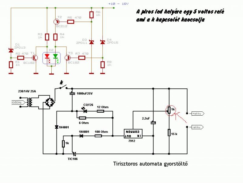

(#) Kokany82 hozzászólása Jan 26, 2009 /
Helló!Segítenétek nekem?Csak annyi lenne a kérdésem hogy a rajzon pirossal bekarikázott ellnállás az ugye egy állítható ellenállást jelentene?És még annyi, hogy a graetz hídhoz milyen egyenirányító kell?
Előre is köszi.
(#) Imi65 válasza Kokany82 hozzászólására (») Jan 26, 2009 /
Igen, az állítható ellenállás. A trafó adatait nézve ez elég izmos töltőlészülék, ezzel nem ajánlatos napi szinten akkut tölteni, mert elég "akkugyilok" paraméterei vannak. Egyébként ide célszerű lenne egy legalább 35A-es diódahidat venni, és jó nagy hűtőtönkre szerelni.
(#) Kokany82 válasza Imi65 hozzászólására (») Jan 26, 2009 /
Igazából ,Én egy 12v -os riasztó akksit szeretnék tölteni úgy ,hogy felügyelet nélküli töltő legyen.Hogy állandóan rajta lehessen.tudnál ajánlani valamilyen akkutöltő rajzot?Az akksi még nincs meg ,tehát ha konkrét x ah-s akksira tudnál akkor olyat vennék hozzá.

(#) dtomi86 válasza DuMatyi hozzászólására (») Jan 26, 2009 /
Tettem 2db 100nF kondit a 7805-re: egyiket a bemenet és a gnd, másikat a gnd és kimenet közé. Az a baj hogy még most is zavarja valami. próbáltam kondikat a 'bezavart' ic táplábaira, de ez sem segített.
Az a poén, hogy ez a második, (kapcsolásra) ugyan ilyen órám, és az elsővel semmi gond sincs, pedig nincs benne zavarszűrő. Próbáltam annak a tápjával hajtani, de így sem lett jó. Van vmi ötletetek? felraktam youtube-ra egy kis videót róla
Ha van szkópod, akkor terheld le izzóval a 7805 kimenetét (6,3 voltos skálaizzó, esetleg 6 V / 0,3 amperes kerékpár hátsó helyzetjelző) és szkópolj rá. A kimeneten 1-2 mV-nál nagyobb brummot nem szabad látni. Az is mérhetetlen szkóppal, mivel érzékeny szkóp kell hozzá. Nekem a legérzékenyebb állásban is 10 mV/DIV... Tehát nem lehet látni semmi extrát. Amit látni kell: egy szimpla egyenes DC vonal AC csatolt állásban, az érzékenységet csökkentve. Bármiféle nagyobb "szőrösödés" az ernyőn, az gerjedés. Ekkor ajjaj van! Nyákot át kell tervezni, az segít. A többihez nem tudok hozzászólni, mivel én a tápokban, hanggenerátorokban, és a "csöves" cuccokban igyekszem "otthon lenni". A digitális körökhöz nem értek.
