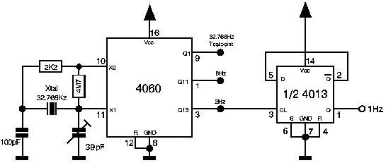

(#) dtomi86 hozzászólása Jan 13, 2009 /
sziasztok!
Éppen egy órát építek, amihez 32'768-as kristályt használok. Úgy tudom ezek nagyjából pontosak, de nekem 86 másodperc alatt 1 másodpercet késik. Mit módosítsak a kapcsoláson, hogy pontosabb legyen?
(#) Szárnyas válasza dtomi86 hozzászólására (») Jan 13, 2009 /
A 39pF jelölésű trimmer kondenzátor helyére egy 4-40pF-os trimmer kondit rakjál, azzal lehet belőni.
(#) dtomi86 válasza Szárnyas hozzászólására (») Jan 13, 2009 /
ha növelem az értékét akkor lassul ugye?
