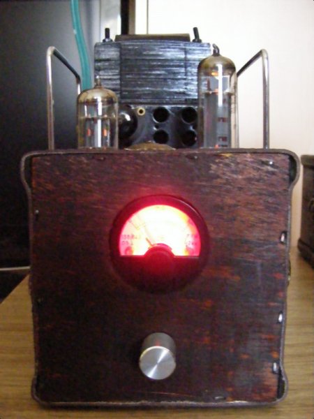

Sikerült 90%-ban összeraknom a BorosEl84SE-t.
Még a trafóra szeretnék takarólemezt készíteni, ami csak a tekercsrészt fogja eltakarni, a lemezeket hagyom hagy feszítsenek .Na meg szereznem kell még zárt krómozott anyákat.A hangja pedig csodálatos! :pias:
Gyönyörű! Kell arra a tekercsrészre takaró? Nekem így is "összeáll a kép"!
Szuper a dizájn ! Gratulálok hozzá . Csak én azt a szegény ez80 -at is haptákba állítottam volna? Ezt direkte hagytad az eredeti pacsirta trafón rajta?

Igen az EZ-t direkt hagytam rajta. Mikor oda raktam a trafóval megtettszett./Meg olyan mint ha már be lenne rúgva, elvégre ez egy BorosEL84SE a név kötelez/Szeretem a különleges dolgokat. Meg kisérletnek is jó, hogy meddíg és hogy bírja. Eddíg nem vettem észre semmi különöset, majd kiderül. A műszer elvileg dB-mérő.

Hát igen, megfordúlt már furább helyen is az EZ80! (toroid közepében...
Néha nekem is csak úgy sikerül!Ez csak azért volt mert szabin voltam.
Igen /a toroid közepében/azt hiszem te vagy aki ezt az elhelyezést értékelni is tudja :worship:
Fú, most hogy kész lett teljesen még jobban néz ki. És mint azt már írtam azok a műszerek nagyon szépek (főleg piros háttérvilágítással). Nagy ötlet volt. Gratulálok.
