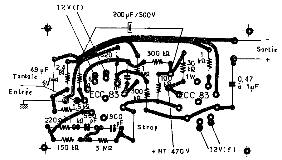

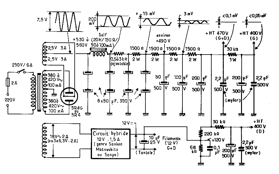

Tudsz majd nekem egy kis infot írni a tiedről? Tápot hogy oldottad meg? Esetleg nyák terved nincs hozzá? Idézet: Nos már én is december végétől építgetem a GU 50 se -ét ! Azért már én egy cseppecskét előbbre jutottam vele , már majdnem kész ? Márcsak a kijelző csövek/ EM80 - 84 / beüzemelése van hátra . Ja és a trafó takarók festése az még a jövőhétre tevődik át.Sajnos képeket nem tudok csinálni mert a lányom lenyúlta a digitális fényképezőt , csak a jövőhéten hozza vissza . A hangjával nagyon megvagyok elégedve , nagyon nagyot alkot . Beállítottam 100 ma -ra mindkét csövet , az anódfesz az 360 volt . A folytatásról majd beszámolok amint tudok képeket csinálni ? „A GU50-es a hideg miatt /garázsban brüüh/leállt egy kissé.”

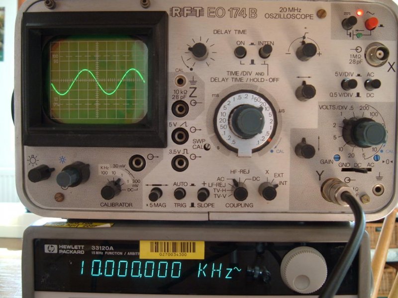

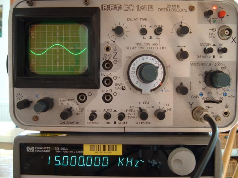

Maradt a teljes visszacsatolás a hangszóró kimenetről az EF86-ra, de 470 ohmmal, párhuzamosan 4,7 nF, és maradt az EF86 felcserélt munkaellenállása.
Így a 10KHz-es négyszög is jobban néz ki és 1KHz-en is elég kicsi a tullövés. Mérve nincs jelszintváltozás 1KHz és 20 KHz között és nem látok torzulást sem a jelben. Ha nincs bent a kondi a visszacsatolásban, akkor már 18KHz-től szemmel látható a kiemelés, 31KHz-en ez már 2V. Ha bent van a kondi, akkor a látható kiemelés 26KHz-nél jelenik meg és 35KHz nél a csúcs 1V-ra adódik. 8 ohmon a mostani beállításokkal 1KHz-en 2,7 Vpp kér a generetárból a 3W-hoz, de torzítatlanul 40Hz-en csak 1,9Vpp-t bír el a bemeneten. A Hiraga RIAA kondikiiktatása holnapra marad. Most fülelem amit csináltam. Jó pihenést Nektek is.

Ime a nyák amit én is használok. Amúgy minden infót megtalálsz hozzá a www.bonavolta.ch oldalon. Az ott látható, ide is becsatolt táphoz nagyon hasonlót építettem, de nekem nem volt hozzá 20H-is csak 5H-is fojtóm, és a végén a 470V-ot 12db 39V/5W-os zénerrel állítottam be. Iszonyú helyet foglal. Azért is próbálom meg most az EL84SE epítgetésemnél is használt két darlingtonba kötött BU508A-val kivitelezett Bozó féle tápot esetleg egy RC szűréssel kombinálva. Akkoriban a trafót külön dobozba raktam és sima EI lemezes volt. Ha olcsón meg tudom tekertetni, akkor ezt is lecserélem egy toroidra. Persze 500V-os kondikhoz sem egyszerű ma már hozzájutni, én is két 400V-os elkót kötöttem sorba a lábaik között egy-egy 220Kohmos ellenállással. Nekem nagyon tetszik a hangja, sok sikert hozzá.
