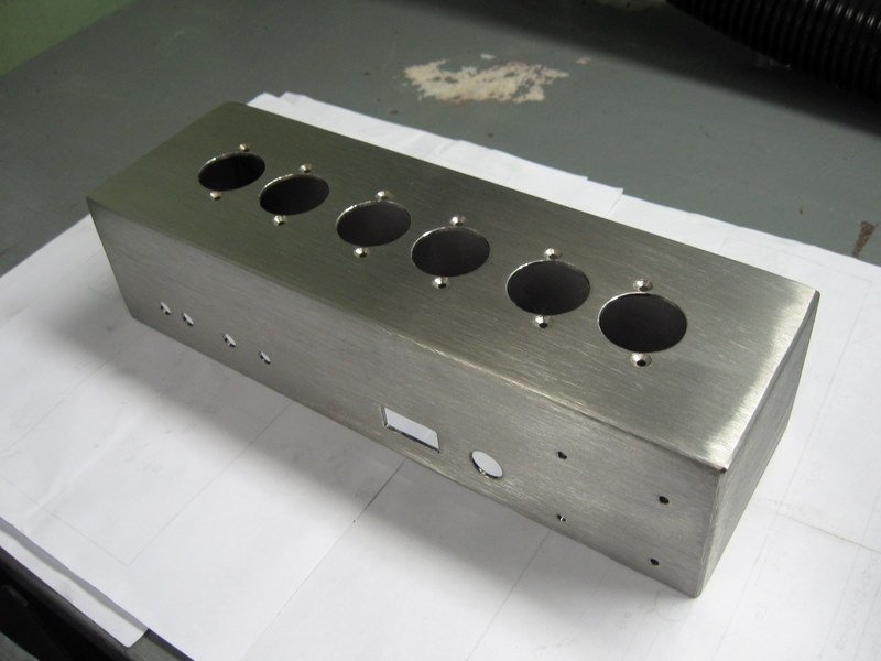

(#) CIROKL válasza MrBrown hozzászólására (») Jan 14, 2009 /
Gratulálok a dobozod nagyon jó lessz , és garantálom hogy a furat helyzetek azok jók! / kisgeri / Még egy két kép , MrBrown - dobozáról ! És természetesen nagyon kiváncsian várjuk a beépítésről a képeket ? Már látom lelki szemeim előtt !
(#) MrBrown válasza CIROKL hozzászólására (») Jan 14, 2009 /
Nem kértem rá engedélyt ezért nem is reklámoztam hogy a te kezed mukáját dícséri a doboz!
Igen, kedves fórumtársak...
Látván a képeket CIROKL ECL82-éről miután utalást tett rá hogy "segít ahol tud" múlt hét csütörtökön fel vettem vele a kapcsolatot priviben és mára itt tart a dolog...

Nem kötekedés akart lenni, de más csőre gondoltam elsőre.
Amúgy nagyon tetszik a doboz, elismerésem! Nekem leginkább azok az órák tetszenek, amik be vannak dobozolva, és nem látszik ki a belük.

(#) MrBrown válasza kisgeri hozzászólására (») Jan 14, 2009 /
Ennek a pozíciónak jónak kell lenni, ez egy soha nem látott foglalat az IN-18-hoz ezért nem egyezik egyik általunk ismert felfogatási pozícióval sem.
Egyébként úgy számolom, hogy mindenel együtt kijön úgy 60 ezerből ami azért nem is rossz ha azt nézzük legalább a duplájáért megy a nagyvilágban és persze a "TE CSINÁLTAD" érzést se hanyagoljuk el!

(#) vicsys válasza MrBrown hozzászólására (») Jan 14, 2009 /
Azért a polírozott sem csúnya...
(#) MrBrown válasza vicsys hozzászólására (») Jan 14, 2009 /
Sosem állítottam hogy csúnya csak a "matt" nekem jobban teszik és volt választásom (pontosabban nem volt , mert CIROKL "csak" ilyet tudott prezentálni)!
A laposabb (70mm helyett olyan 30-40) jobban tetszett volna talán de a trafóhoz ragaszkodtam, meg ahoz is hogy ne legyen sem szélesebb sem pedíg mélyebb így ez lett a kompromisszumos megoldás.
(#) kisgeri válasza vicsys hozzászólására (») Jan 14, 2009 /
Az sem rossz, de szerintem a csiszoltnak van egy hatalmas előnye, hogy nem látszik meg rajta azonnal egy ujjlenyomat.
Valóban előny, mert ha én ezt összerakom és észreveszem hogy valaki hozzányúlt...
(#) vicsys válasza kisgeri hozzászólására (») Jan 14, 2009 /
Ez igaz. Amúgy próbáltam én is szálrahúzni az anyagot de nem lett egyenletes. Egyébként nem tapogattam...
Mindamellett nagyon szép lett a dobozka! Gratula a készítőnek! :kalap:
Nem is doboz hiszen nem lesz alja
„mert CIROKL "csak" ilyet tudott prezentálni)!”
Nem csak ilyet tudok csak most ez gyorsan kutyafuttában ez egyszerűbb , mármint a technikai megvalósítása !Nos mivel hogy ez heggesztve van , ezért mondanám csak hátha valaki megkérdőjelezi ? Ezt nem igen lenne szerencsés polírozni ? miért ! mert ugyebár a heggesztés az hővel jár és akkor már a polírozásnál ezeken a vonalakon elütő lessz a szine a felületnek! Más a történés egy sima felületnél . vicsys által feltett képen látható ! Ott csak simán kipolírozzuk aztán OK , Reméllem még ezzel nem offolok? Végül is egy nixie csöves óra beépítésének és a dobozolásának , egy lehetséges megoldásáról egy két gondolat !Sajnos én ezekhez a csövekhez nem nagyon értek!Bár van egy két darab nixie csövem ithon , csak erkjének! Mini

Amúgy tényleg szép a doboz (vagy mi), gratula!
Ha off ha nem az megínt tanúltam valamit.
Nem lekissebbíteni akartam az érdemeidet / lehetőségeidet csak azt hittem nincs is rá módod hogy polírozz. De akkor is jobban tetszik így, te Laci nehogy csillogjon-villogjon mire hozzám kerül
