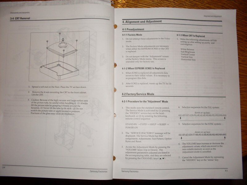

(#) zoox válasza vajar hozzászólására (») Jan 12, 2009 /
közben megtaláltam a service manual-t felteszek egy pár képet ami szerintem segithet :yes: :wow3:

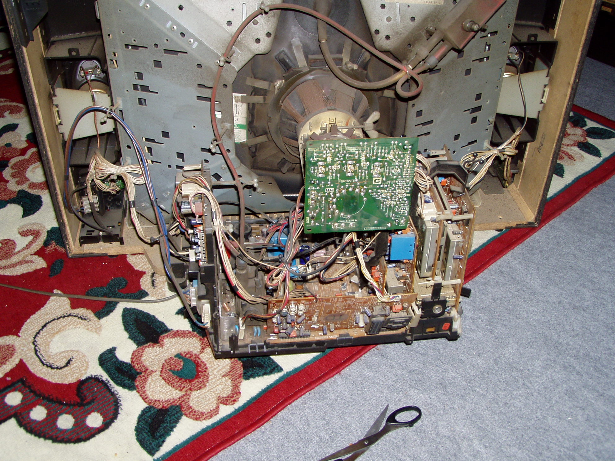

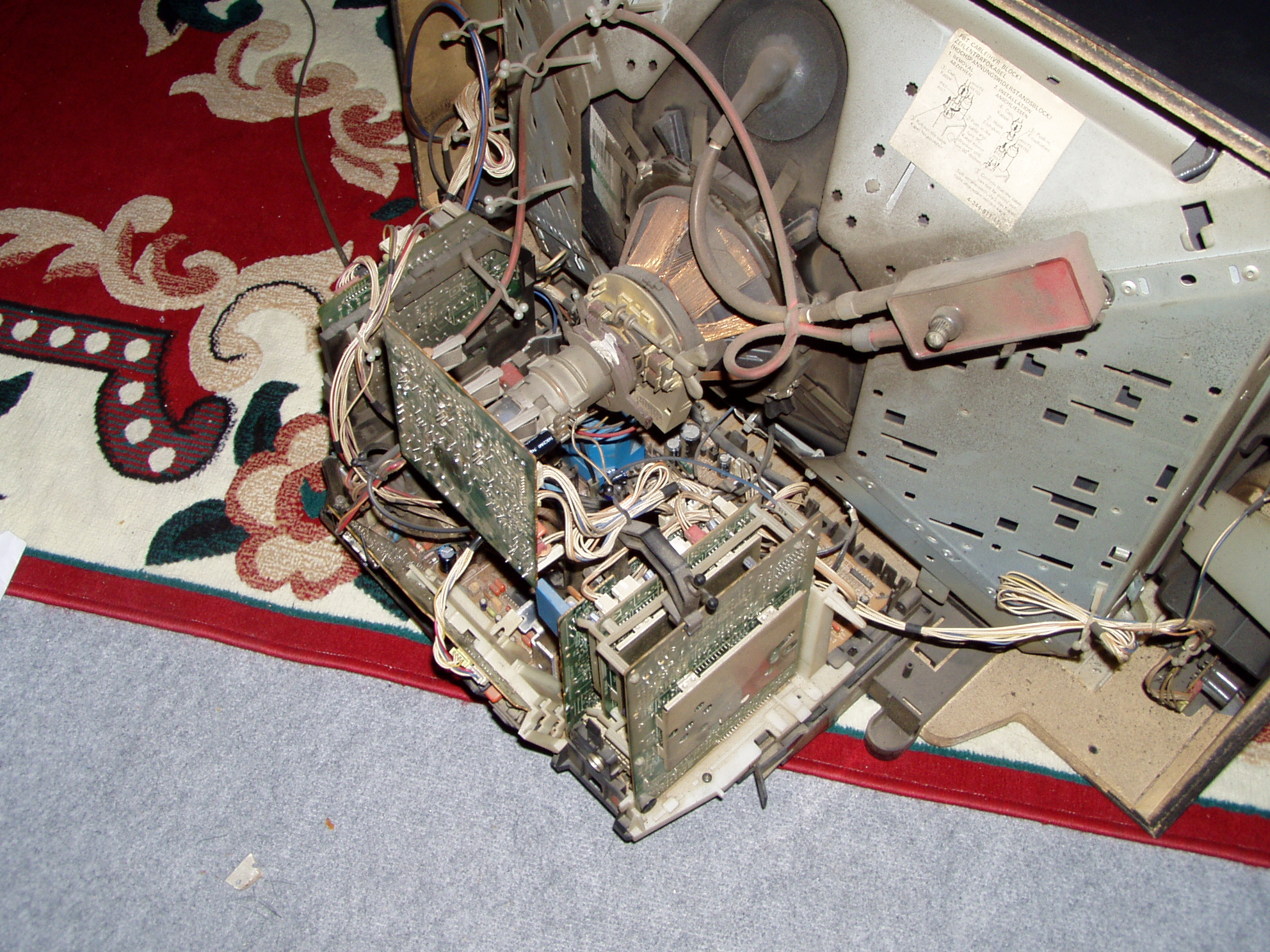

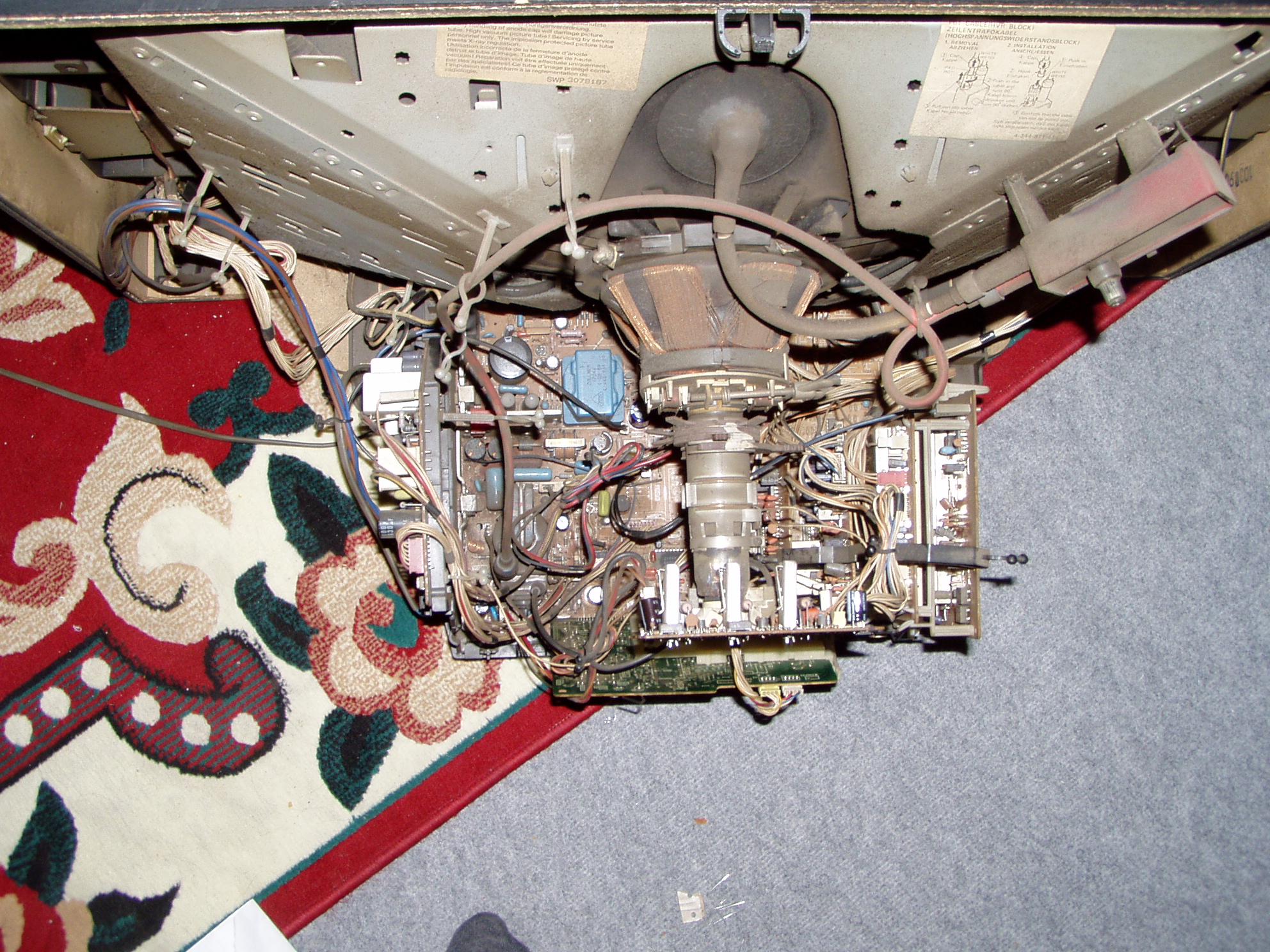

(#) paperboy hozzászólása Jan 14, 2009 /
Sikerült végre csinálnom a Sony hátuljáról képeket, valakinek valami ötlete mivel folytassam (ugye nincs kép, előtte szélesebb volt míg volt), a képcső nyakán lévő nyákon kicseréltem azt a pár elkot, meg az alsó nagy panelon is pár nagyobbat... Érezni hogy még jobb lett a képcsövön a töltés, de még mindig nincs kép
(#) Papp Ferike válasza paperboy hozzászólására (») Jan 15, 2009 /
Ez a fajta tele szokott lenni kontakt hibával,és ez a jobb elején levő stabilizátoros/hátulról nézve,foto/ résznél elég gyakori jelenség.Megy a függőleges eltérítésed?A szekunder tápot is átkondiztad?
(#) paperboy válasza Papp Ferike hozzászólására (») Jan 15, 2009 /
Szekunder táp, az az ami a főpanelon baloldalt belül van? És hogy nézem meg, hogy megy e a függőleges eltérítés? (csak mert nem vagyok tv szerelő, a tv-k elvi felépítését nemigen ismerem még, de nem kell ezért egyből lehúrrogi(ha valaki tervezné esetleg ), egy másik fórumon már megkaptam a magamét , pedig 1-2 dolgot akkor is sikerült már megjavítanom itthon)
Az a primer táp a szekunder a trafó után van és jobb oldalon belül vannak a stabilizátor részek.A múltkor volt egy hasonló hibám a 12V-os táp kondija volt dög.A függ.elt.hallani egy 50Hz-es kerregést a tvben.Látni a g2 poti feltekerésével lehet a vízszintes csíkot középen vagy a teljes képernyőt betöltő visszafutási csíkot az utóbbinál az eltérítés ok!A letolásról annyit mindenki így kezdte még a profik is. Jó bütykölést!Ha elakadsz írj!
